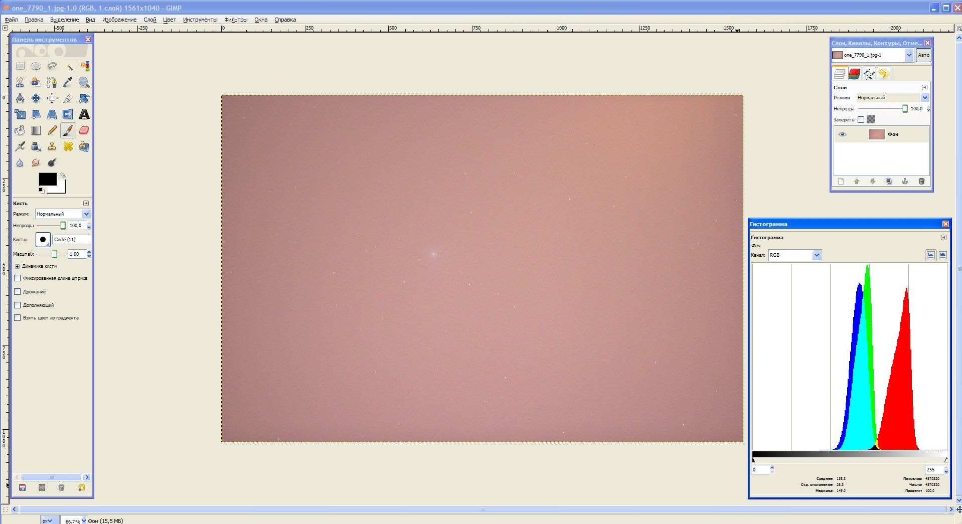

пик гистограммы был примерно на 2/3 вправо - Не могли бы картинку как она примерно выглядит, а то я её не сильно понимаю как по ней ориентироваться.
Вот нашел пример - фото кометы на ОЧЕНЬ засвеченном небе.
По центру само фото, как оно выглядит на экране фотоаппарата.
Справа внизу окошко гистограммы (показана поканально).
Видно что синий и зеленные каналы ушли вправо чуть-чуть меньше 2/3 - это то что надо.
А вот красный канал (в нем засветка) ушел далеко вправо до 4/5 - это пересвет Астрофото без гидирования. Нужно пару советов. 29 Ноябрь 2016 11:55 первое
И уменьшением iso либо выдержки подгонять на 2/3 ?
Да, если выдержка фиксирована - то меняем ИСО.
Или и то, и другое, но лучше если ИСО будет поменьше.
