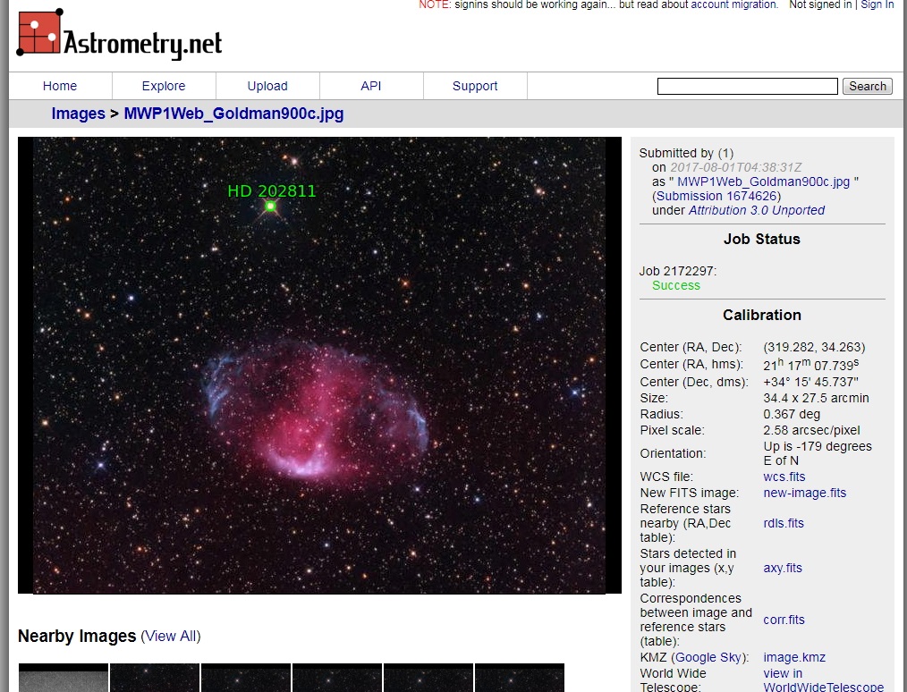

Ребята, а вы точно тот участок снимаете? Туманность Винная бутыль ( MWP1) 03 Август 2017 11:16
А если серьезно - надо попробовать с ОЧЕНЬ УЗКОПОЛСНЫМИ водородными и кислородными фильтрами, и выдержку максимально возможную, и объект повыше.
Сообщение  Заголовок сообщения: Re: Туманность Винная бутыль ( MWP1)  |  Добавлено: 03.08.2017 11:50
Та в высоте недостатка нет.
Участок тот. Вот....
Туманность Винная бутыль ( MWP1) 03 Август 2017 11:50
А вот выдержку действительно надо добавлять. Но это уже наверное будет после полнолуния. А то вчера еще и Луна светила. Как раз условия для съемки этого объекта.
