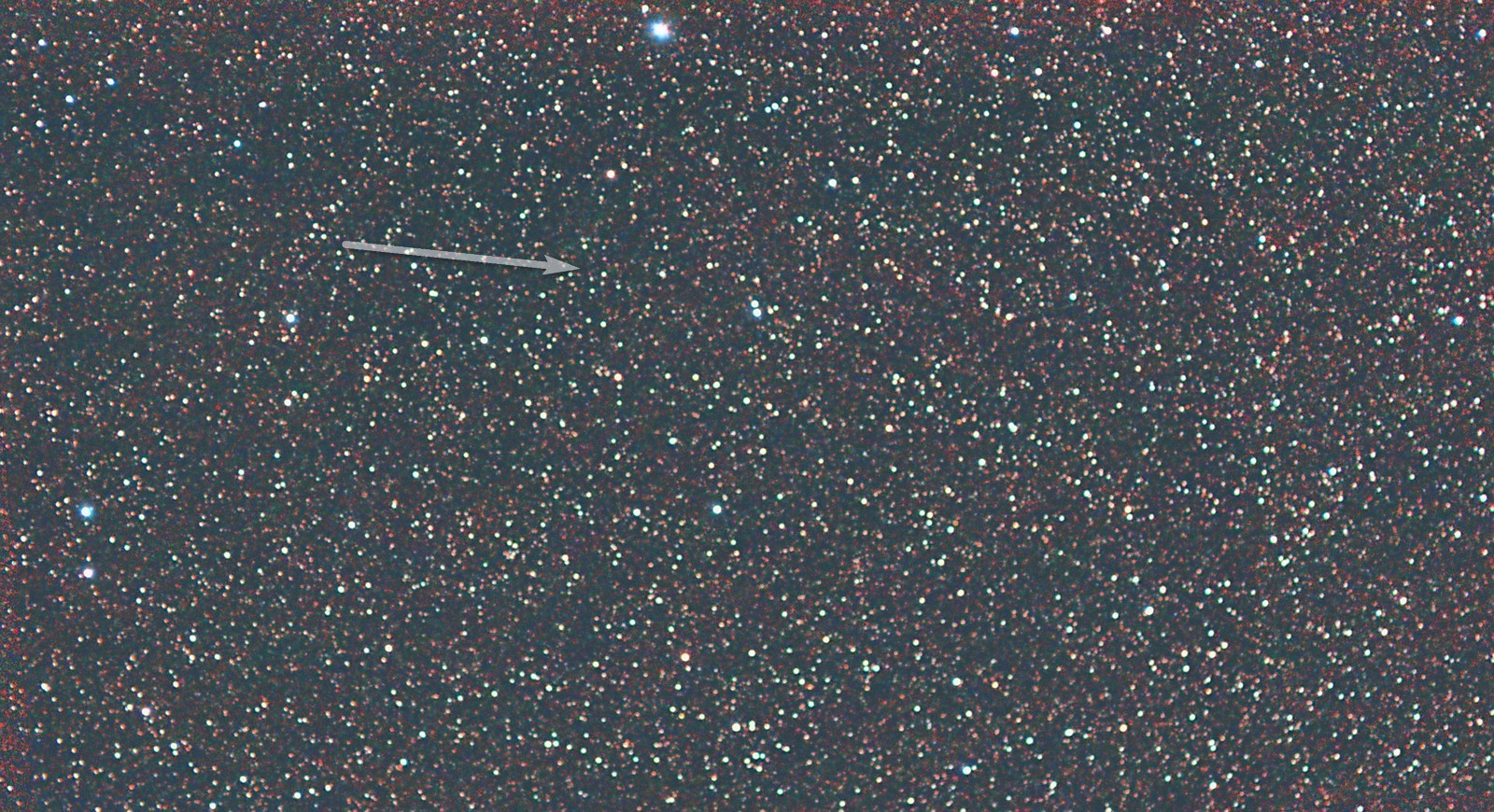

Сообщение  Заголовок сообщения: Re: Туманность Винная бутыль ( MWP1)  |  Добавлено: 04.09.2019 21:11
Вот бы еще Винную бутыль увидеть... Туманность Винная бутыль ( MWP1) 04 Сентябрь 2019 21:11 первое
я ее вчера с трёх часовой экспозицией снимал через Hll-Olll фильтр в городе , ничего не прявилось Туманность Винная бутыль ( MWP1) 04 Сентябрь 2019 21:11 второе
а хоть глянуть что получилось можно? интересно
Да показавать особо нечего:
Комментарий к файлу: AZ-4 на клине mod.NIKON 1j1 , HANIMEX MC 1:2,8 + baader UHC-S 135mm , f/2.8 , 30sek,. iso6400 , 381 light 46 dark , DeepSs, FiTSt, FSViewer кадр обрезан 40% ,часный двор оранжевая зона 02.09.19
