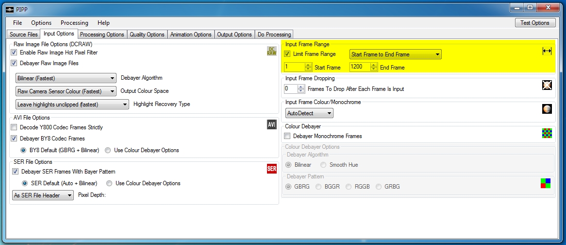

как нарезать ролики в ПИППе
Во второй слева вкладке, справа вверху есть поле для выбора кадров по номерам, указываем начальный и конечный номер кадра (поле выделил желтым цветом)
Кратко - обработка видеороликов планет 18 Июль 2017 08:37

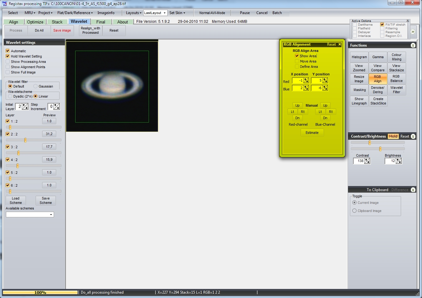

как выравнивать каналы РС
Цветные каналы выравниваем на этапе вайвлетов (выделил окошко желтым), можно автоматически, можно вручную

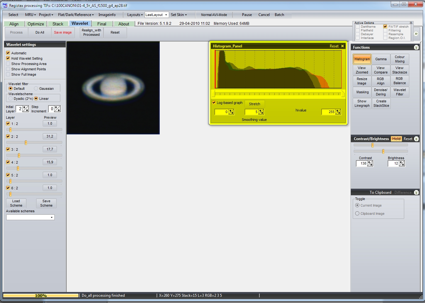

как выравнивать уровни в РС.

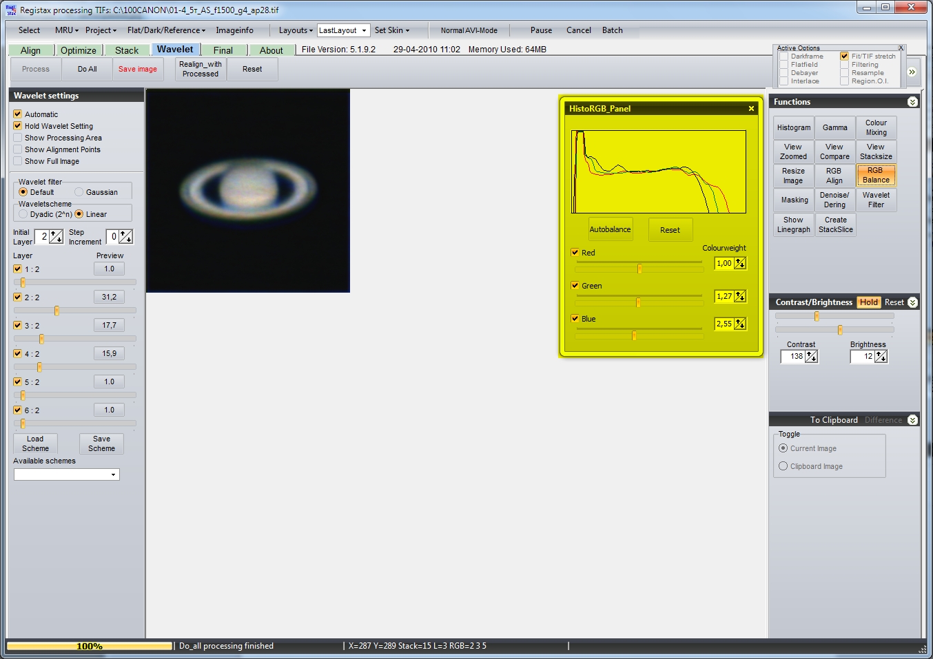

Кроме регулировки контраста и яркости, в Регистаке можно (выделил желтым окошки)
Потягать гистограмму
Кратко - обработка видеороликов планет 18 Июль 2017 12:11 второе
Отрегулировать, усилить/ослабить уровень каждого цвета
Кратко - обработка видеороликов планет 18 Июль 2017 12:11 первое
