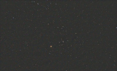

Samuel Tod писал(а):
Шумы можно в фотошопе немного придавить. Хотя вообще странно, что при 146 кадрах такой большой шум. И в правом нижнем углу какие-то непонятные артефакты. В DSS вы каким методом делали сложение?
у меня та часть неба хорошо засвечена )))) по углах потянутые звезды ))) не хотел делать больше кроп, так как другое скопление переполовинилось

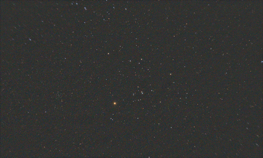

Сообщение  Заголовок сообщения: Re: Фото объектов Мессе и NGC  |  Добавлено: 30.09.2017 15:38
вот после фитстакерта, но без дальшейшей обработки. для лучшей видимости яркость повысил

Не, тут что-то не так... Наверное складывали в DSS по «среднему»?
Сайт: http://edinstvo.org/
Сообщение  Заголовок сообщения: Re: Фото объектов Мессе и NGC  |  Добавлено: 30.09.2017 15:54
нет ))) сами фото складывал пересечением, а калибровочные капа сигма клипингом
Сообщение  Заголовок сообщения: Re: Фото объектов Мессе и NGC  |  Добавлено: 30.09.2017 16:30
При съемке стандартными ФОТООБЪЕКТИВАМИ в фотокамере происходит аппаратная коррекция искажений вносимых этим объективом. Поэтому при съемке с неподвижного штатива положение и соответственно коррекция звезд по углам меняется, и ни один алгоритм сложения как в ДСС, так и в другой программе не исправит эту коррекцию.
Можно конечно отключить аппаратную коррекцию в фотокамере, но тогда звезды по углам станут "птичками", "черточками" и т.п.
Единственный приемлемый выход - снимать с часовым ведением.
Сообщение  Заголовок сообщения: Re: Фото объектов Мессе и NGC  |  Добавлено: 30.09.2017 16:39
тут скорее все связано с тем, что количество звезд постоянно меняется ))) и все лишние звезды которых нет на опорном кадре превращает в такую белиберду Откуда потянутые звезды по углам? 30 Сентябрь 2017 16:39

Сообщение  Заголовок сообщения: Re: Фото объектов Мессе и NGC  |  Добавлено: 30.09.2017 16:54
тут скорее все свезано с тем, что количество звезд постоянно меняется ))) и все лишние звезды которых нет на опорном кадре превращает в такую белиберду Откуда потянутые звезды по углам? 30 Сентябрь 2017 16:54
Нет, это связано именно с аппаратной коррекцией, проверено.
И Вы можете проверить - отключите коррекцию, или снимите звезды со старым мануальным объективом (который без чипа).
Сообщение  Заголовок сообщения: Re: Фото объектов Мессе и NGC  |  Добавлено: 30.09.2017 17:07
тут скорее все свезано с тем, что количество звезд постоянно меняется ))) и все лишние звезды которых нет на опорном кадре превращает в такую белиберду Откуда потянутые звезды по углам? 30 Сентябрь 2017 17:07
нету в наличии таких обьективов ))))

Сообщение  Заголовок сообщения: Re: Фото объектов Мессе и NGC  |  Добавлено: 30.09.2017 18:26
Регистрация: 29 сен 2017
Посты: 39
Откуда: Украина
Пересечение — это немного не то. Лучше конечно — станартный режим. Сложение изображения — median kappa-sigma (3.0, 2 прохода), а все калибровочные — обычная медиана. У вас почему-то треки («скачки» звёзд) и искажения по углам как будто бы неверное сложение было. Это либо DSS, либо уже Fitstacker (лучше вообще от него отказаться).

Сообщение  Заголовок сообщения: Re: Фото объектов Мессе и NGC  |  Добавлено: 30.09.2017 18:41
стандартный режим вообще не вариант, так как он дает тоже самое, что и пересечение, но и черную рамку по периметру фото.фитстакертом я ровняю только фон, так что от него я точно не откажусь Откуда потянутые звезды по углам? 30 Сентябрь 2017 18:41 Откуда потянутые звезды по углам? 30 Сентябрь 2017 18:41
