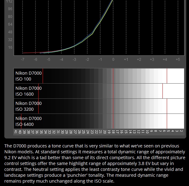

Вот вам реальный замер ДД камеры Nikon 7000, включите ISO mode,
Выберите ISO 100 vs ISO 3200 и увидете, что ДД в реальности стал заметно шире !
ОХ лень искать и лазить по ссылкам:
https://www.dpreview.com/reviews/nikond7000/14

Не совсем улавливаю вашу мысль. ДД напрямую зависит от ISO. Вот данные по Nikon 7000: http://www.sensorgen.info/NikonD7000.html
Saturation при iso100 — 38318 или 13.6 стопов. При этом шум всего 3.1.
При iso 6400 — 711 или всего 7.6 стопов. Шум примерно такой же 3.6.
То есть при iso6400 ДД как минимум в два раза ниже (если считать стопами). Если сильно утрируя предположить, что 1 электрон = 1 фотону, то разница будет ещё более значительна.

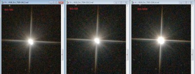

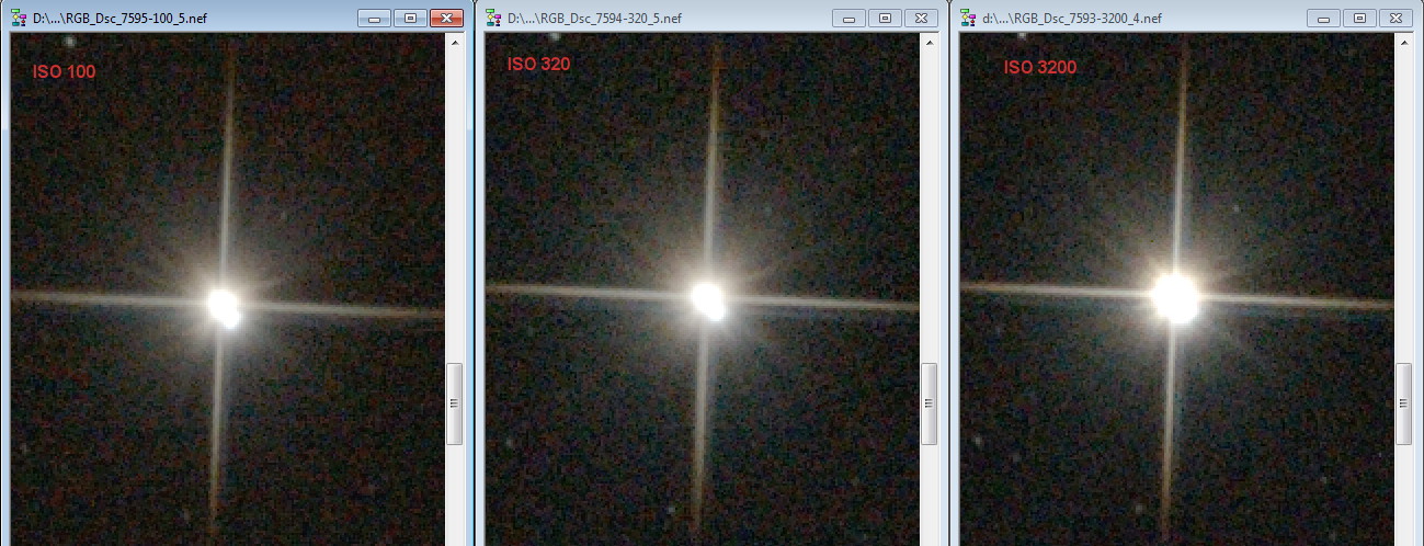

Покажу на примере влияние разрешающей способности от ISO. Параметры снимков полностью идентичные, менялось только ISO. Выдержки по 5 секунд. Обработка — только дебайеризация и коррекция гаммы, чтобы привести снимки к одной яркости.
Звезда — гамма Андромеды — Аламак. Это тесная двойная звезда, где главная +2,1m, а спутник +4,84m. Между ними всего 9,6 угловых секунд. Снимал вчера/сегодня ночью. :-)
ISO 100 — это минимальное для D5100, 320 — оптимальное, 3200 — просто высокое для сравнения.

Эти измерения получены опытным путем. Если бы производители фотоаппаратов указывали все данные матриц, то было бы проще, а так это «коммерческая тайна».
Снимать, естественно, вы можете на любом ISO. Но если вы хотите вытянуть из своего оборудования по максимуму, то придется определять ISO как я написал. :-)

Сообщение  Заголовок сообщения: Re: Выбор ISO и выдержки для фото ДипСкай  |  Добавлено: 23.10.2017 19:58
Samuel Tod писал(а):
Покажу на примере влияние разрешающей способности от ISO D5100.
320 — оптимальное,
Ну хоть фото примеры есть, уже лучше ....... Выбор ISO и выдержки для фото ДипСкай 23 Октябрь 2017 19:58
А теперь для полнои картины, уточним параметры съёмки:
Инструмент на, что снято ?
Какие выдержки на разных ISO были использованы ?
Условия съёмки, температура, сиинг индекс ?
Термостаб инструмента ?
Причём двоиные яркие звёзды, НЕ как не связанны с фото дипскаи, ну да ладно !
Ни каких страшных потерей разрешения у Nikon 5100 на ISO 1600 ... 3200 я не заметил.
и уж тем более это не как не связанно с потерей ДД.
Думаю вы сильно заблуждаетесь в своих изысканиях ......
