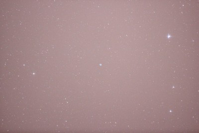

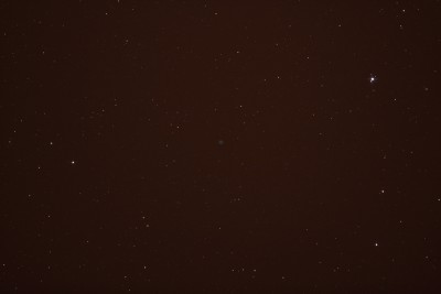

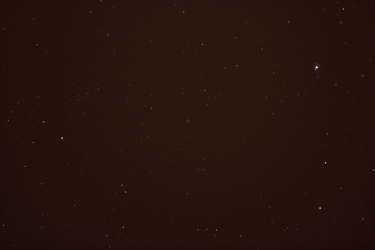

Приведу примеры вида одиночных кадров из каждой серии, RAW "проявлен" родной Кэноновской утилитой, EXIF сохранен, масштаб 25%.
первая серия, выдержка 15 сек, ISO 640
ISO для ДипСкай на малых выдержках 25 Октябрь 2017 12:30 второе
вторая серия, выдержка 15 сек, ISO 6400
ISO для ДипСкай на малых выдержках 25 Октябрь 2017 12:30 первое

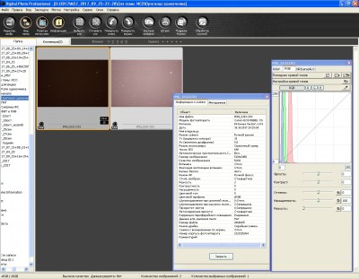

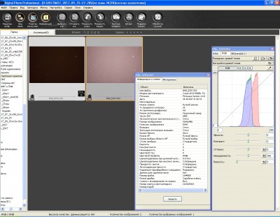

Приведу также данные одиночных RAW-кадров из каждой серии в родной Кэноновской утилите.
ISO для ДипСкай на малых выдержках 25 Октябрь 2017 12:39 второе
ISO для ДипСкай на малых выдержках 25 Октябрь 2017 12:39 первое
Обратите внимание на заполнение и положение гистограммы каждого кадра. ISO для ДипСкай на малых выдержках 25 Октябрь 2017 12:39 первое
Гистограмма кадра ISO 640 очень узкая и "приютилась" далеко слева, еще чуть-чуть и она бы "обрезалась", а значит некоторая часть информации просто потерялась. Впрочем, если хорошо присмотреться, то уровень черного в синем канале действительно обрезан, и мы уже ни откуда, ни какими средствами не "вытащим" потерянных деталей в тенях синего ISO для ДипСкай на малых выдержках 25 Октябрь 2017 12:39 второе
Гистограмма кадра ISO 6400 достаточно широкая, "хвосты" слева и справа не обрезаны, а значит все детали, как в тенях, так и в светлых тонах сохранились. Пик гистограммы расположен чуть правее центра, но не превысил 2/3. Примерно такой вид гистограммы покажет Вам, что данные для съемки выбраны правильно.

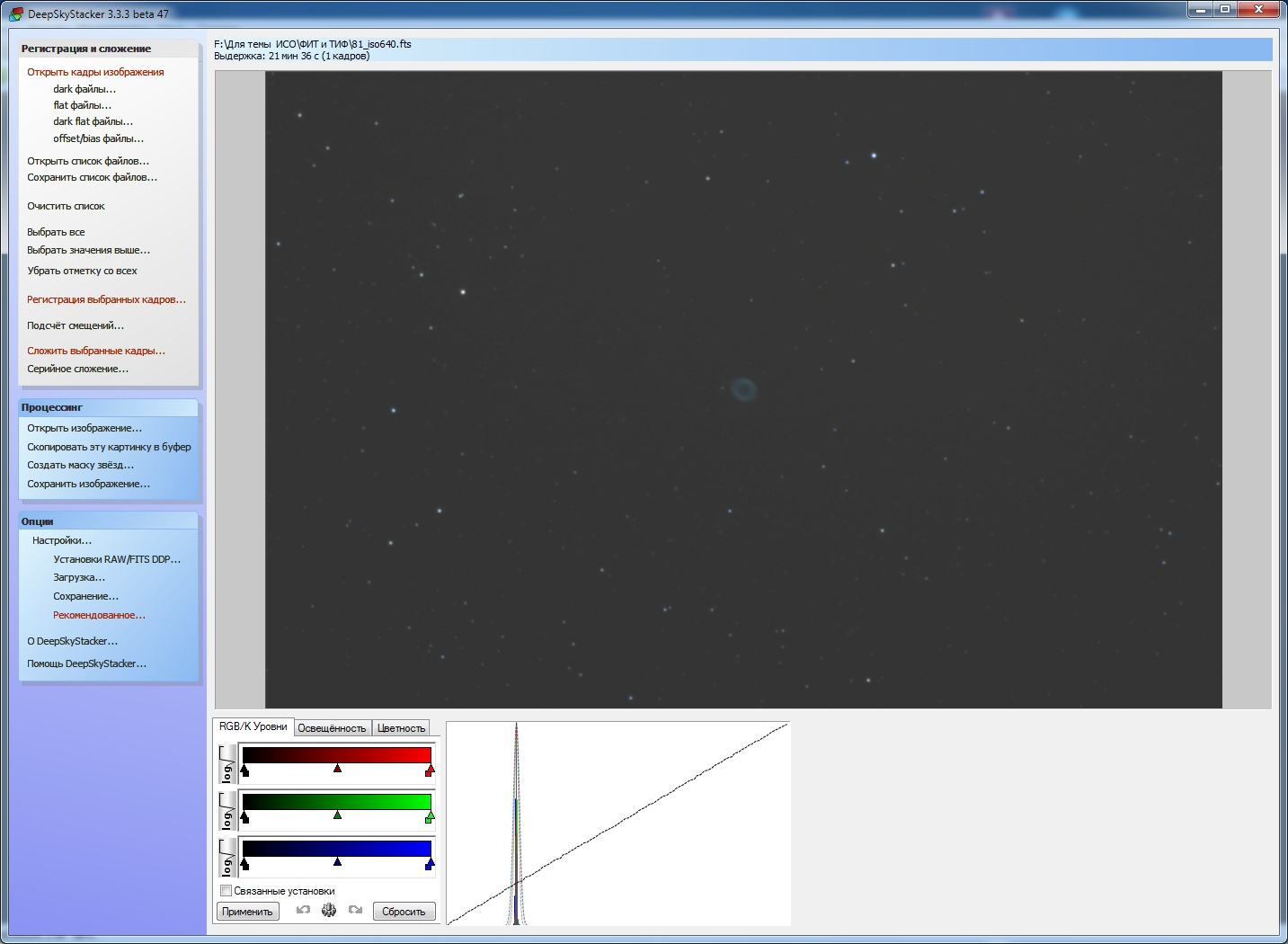

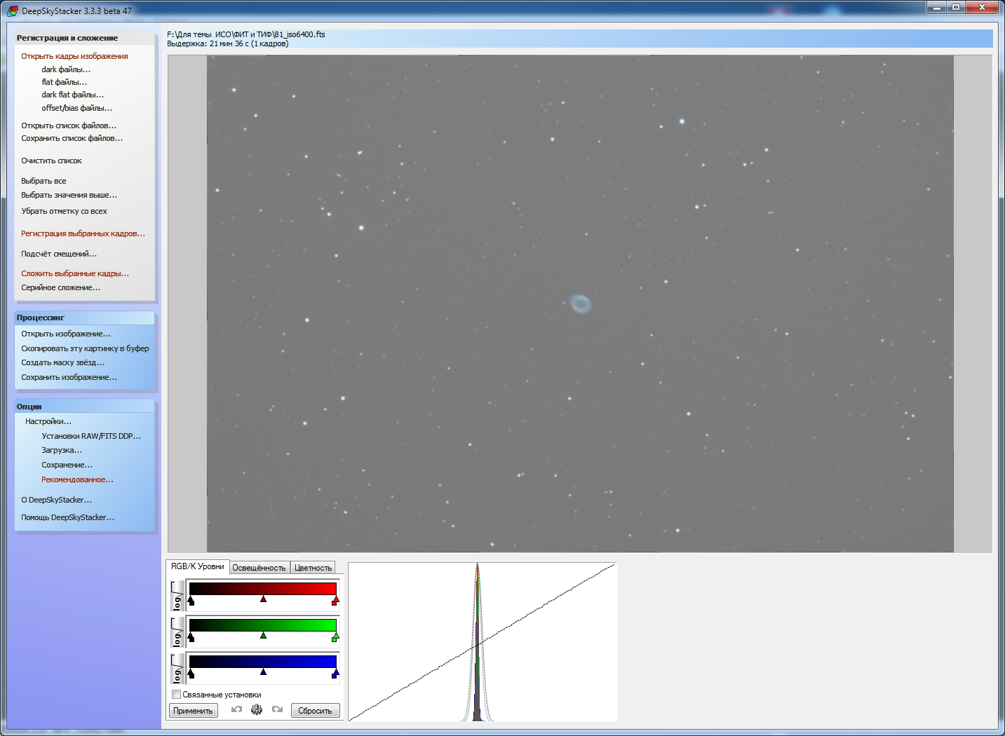

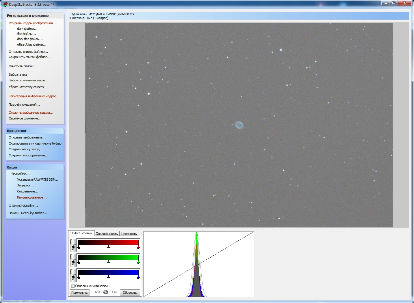

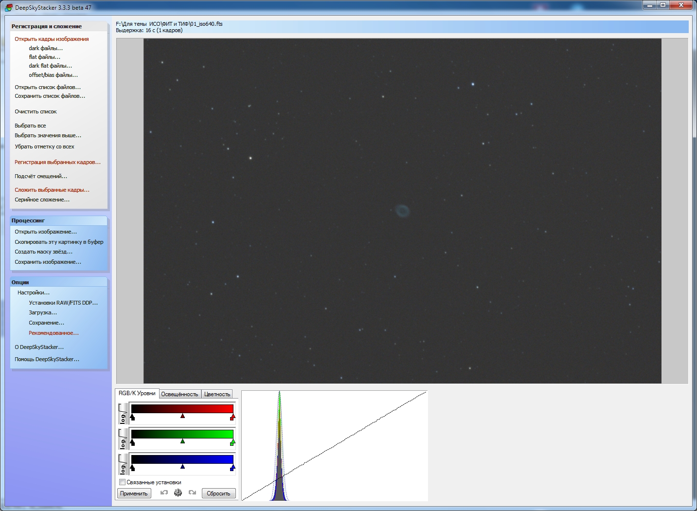

Все кадры обеих серий были выровнены и откалиброваны своими дарк-файлами в DeepSkyStacker.
Далее в DeepSkyStacker получены суммы каждой серии (по 81 кадру) и по одному откалиброванному одиночнику каждой серии. При этом был применен режим Выбранная область, т.е. получен кроп центральной части.
Эти четыре результата сохранены в четырех 32-битных ФИТ-файлах (*.fts) для дальнейшего анализа:
1. 81_iso6400.fts - сумма 81 кадра на ISO 6400
ISO для ДипСкай на малых выдержках 25 Октябрь 2017 14:39 четвертое
2. 81_iso640.fts - сумма 81 кадра на ISO 640
ISO для ДипСкай на малых выдержках 25 Октябрь 2017 14:39 третье
3. 01_iso6400.fts - одиночник на ISO 6400
ISO для ДипСкай на малых выдержках 25 Октябрь 2017 14:39 второе
4. 01_iso640.fts - одиночник на ISO 640
ISO для ДипСкай на малых выдержках 25 Октябрь 2017 14:39 первое

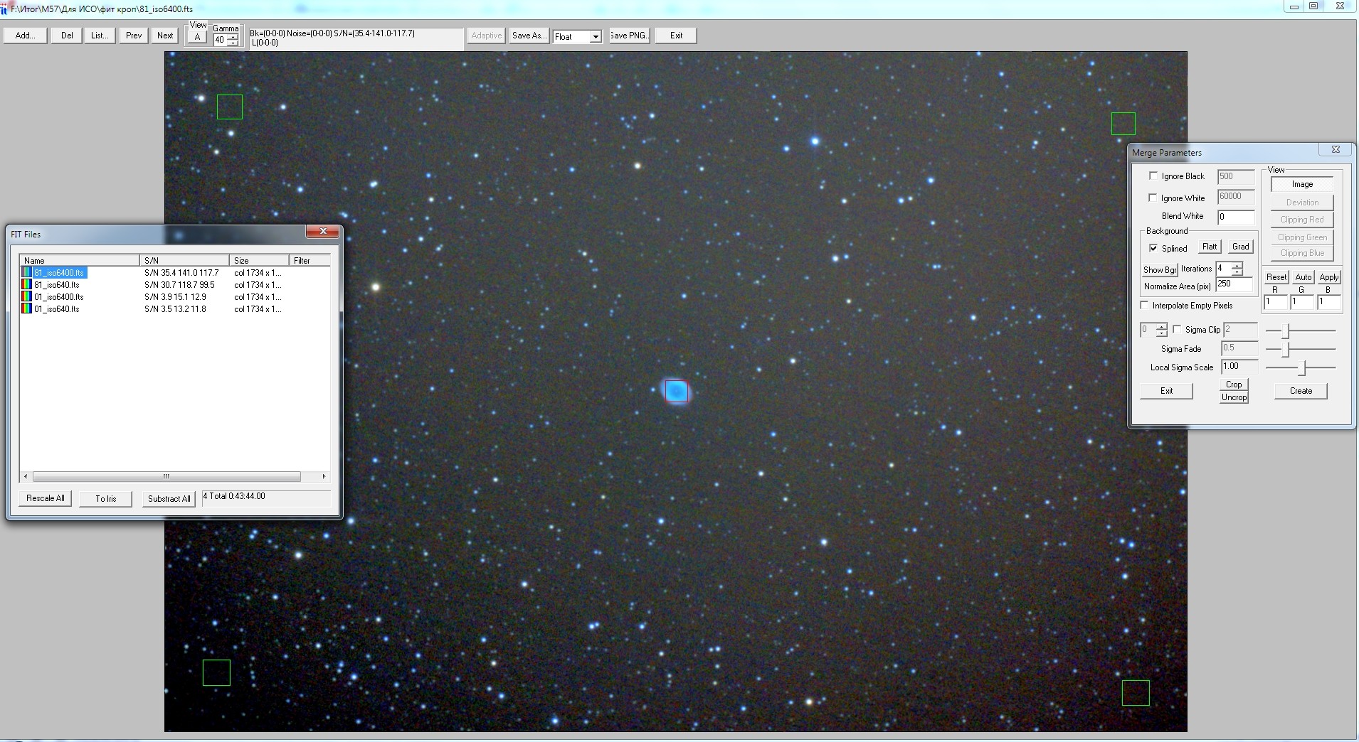

Теперь загрузим эти четыре 32-битных ФИТ-файла в программу FITStaker.
Выделим красным туманность (это уровень полезного сигнала), а также выделим зеленым несколько областей фона (это уровень шума).
Нажмем клавишу List... для анализа соотношения сигнал/шум (S/N).
ISO для ДипСкай на малых выдержках 26 Октябрь 2017 10:04
В выпадающем окошке слева мы находим таблицу со списком наших файлов и указанием соотношения сигнал/шум (S/N) по каналам (RGB) для каждого файла.
Как видно из таблички соотношение сигнал/шум лучше у файлов с большим ISO.
Для одиночников это будет 11%, 14%, 09% (поканально).
Для сумм серий это будет 15%, 18%, 17% (поканально).

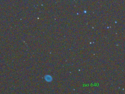

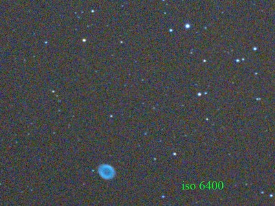

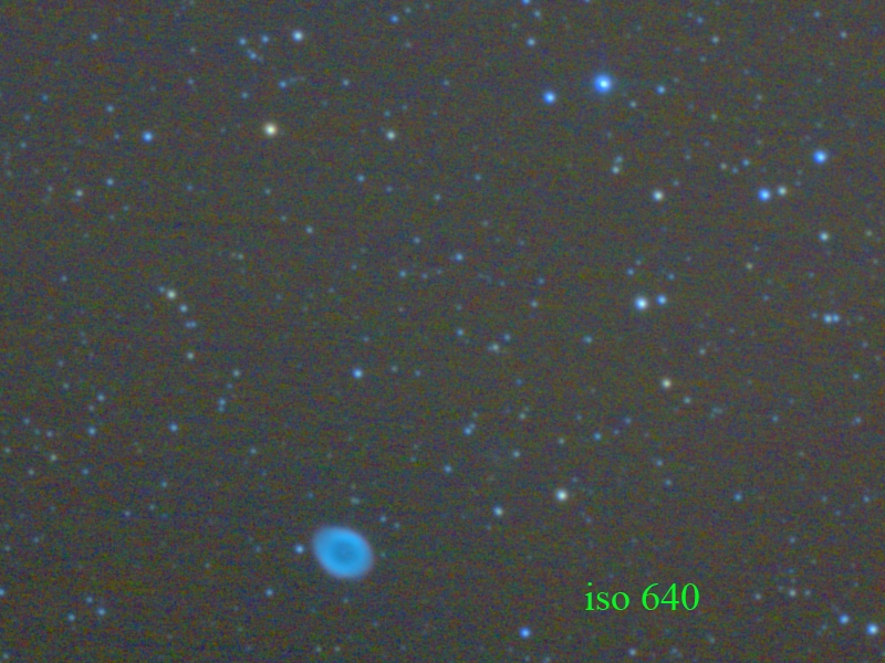

Преимущество большего ISO на коротких выдержках заметно и визуально. Приведу кропы (с туманностью и яркой звездой)
На одиночниках разница заметна меньше.
ISO для ДипСкай на малых выдержках 26 Октябрь 2017 11:46 четвертое
ISO для ДипСкай на малых выдержках 26 Октябрь 2017 11:46 третье
На суммах серий разница заметна лучше.
ISO для ДипСкай на малых выдержках 26 Октябрь 2017 11:46 второе
ISO для ДипСкай на малых выдержках 26 Октябрь 2017 11:46 первое
Замечу, что с 2004 года похожие результаты по выбору ISO на небольших выдержках получались неоднократно на нескольких фотоаппаратах, как в режиме JPG (как обычно снимают новички), так и в режиме RAW.
Уточню, что все фотоаппараты были марки Canon, а выдержки не превышали 30 сек (те, что позволяют стандартные прошивки фотоаппаратов).
