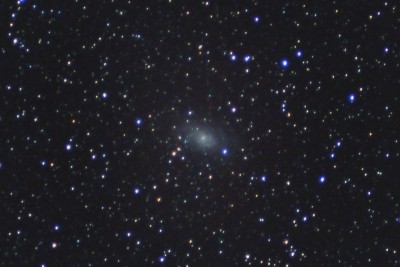

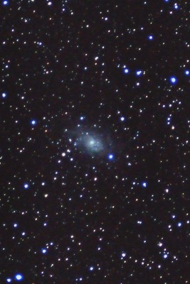

Преимущество большего ISO на коротких выдержках заметно и визуально. Приведу кропы (с туманностью и яркой звездой)
На одиночниках разница заметна меньше.
На суммах серий разница заметна лучше.
Замечу, что с 2004 года похожие результаты по выбору ISO на небольших выдержках получались неоднократно на нескольких фотоаппаратах, как в режиме JPG (как обычно снимают новички), так и в режиме RAW.
Уточню, что все фотоаппараты были марки Canon, а выдержки не превышали 30 сек (те, что позволяют стандартные прошивки фотоаппаратов).

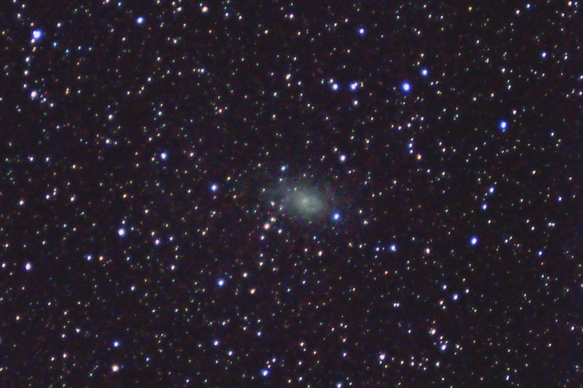

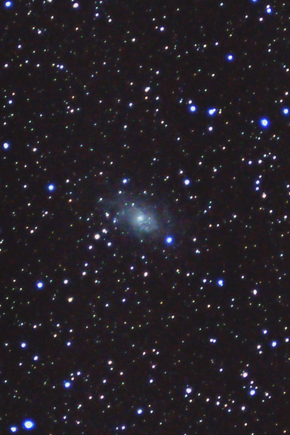

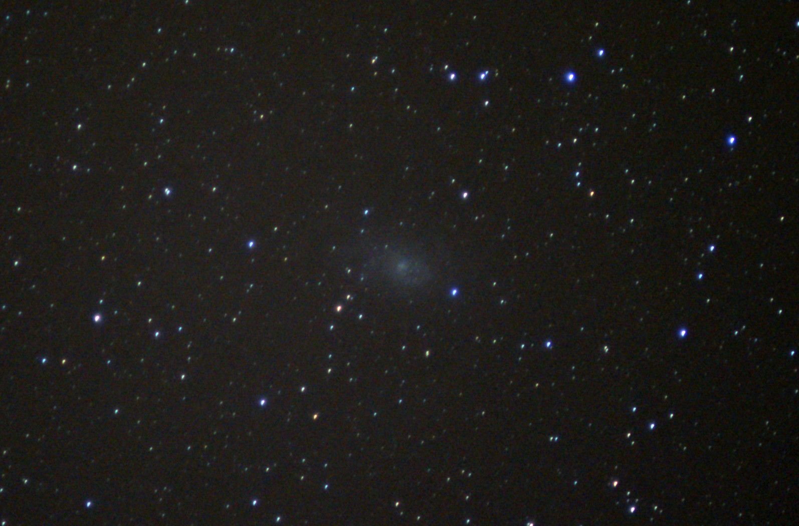

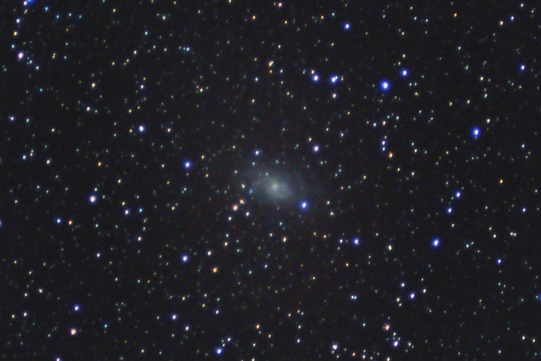

я тоже обратил внимание , что по слабым обьектам (слабоизлучающим),если на дисплее фотоаппарата обьект невидно (как ни смотри ISO для ДипСкай на малых выдержках 26 Октябрь 2017 20:47 первое ), то в сложении он не проявится(пробовал на низком ISO в районе 200 кадров)правда сделаны в разное время, но почти в зените ISO для ДипСкай на малых выдержках 26 Октябрь 2017 20:47 второе все фото сделаны: штатив pentax k-x обьектив 135\2.8 все по 3 секунды город (красная засветка) обработка DSS.FITS.FSViewer + кроп
Комментарий к файлу: 296 кадров 20 дарков ISO 1600

Комментарий к файлу: 55кадров ISO 3200

Комментарий к файлу: 203 кадра 13 дарков ISO 6400

Комментарий к файлу: 20 кадров 5 дарков ISO 12800
