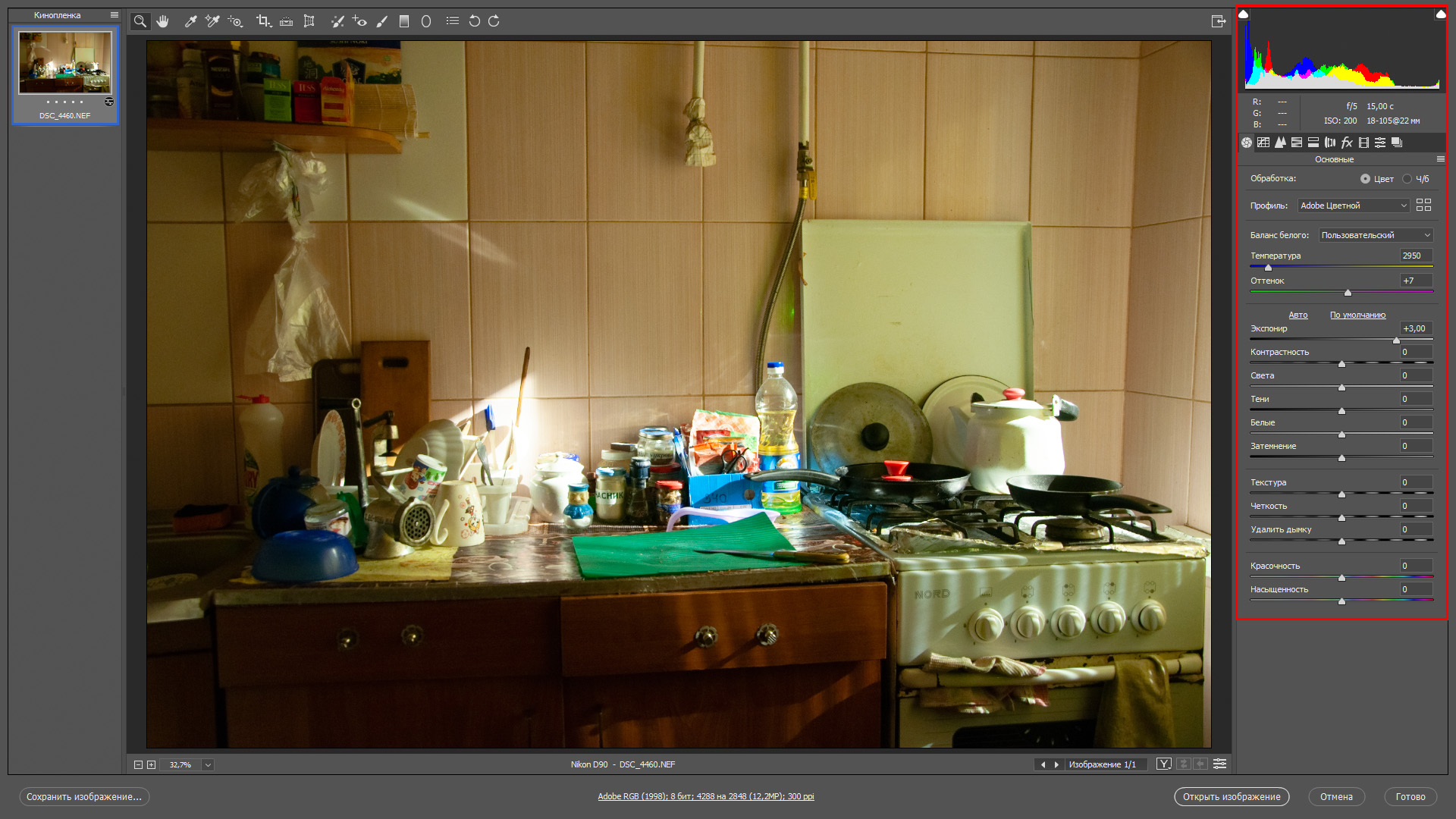

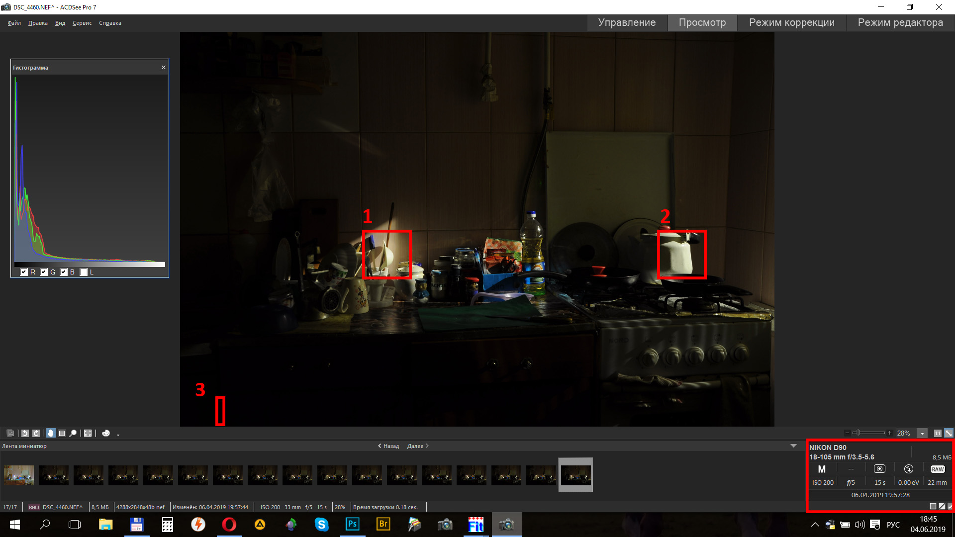

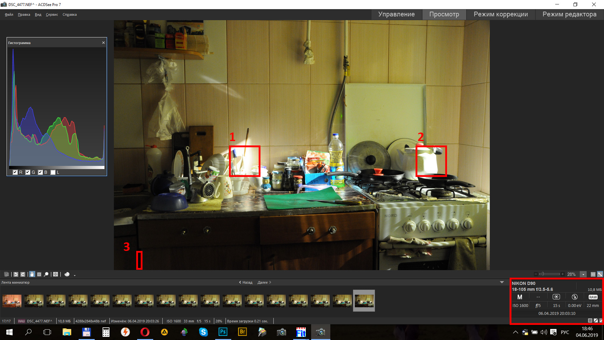

Как и обещал, привожу пример моего «кухонного эксперимента» 2 месяца назад. Изначально цель эксперимента была - проверить справедливость высказывания «1*4м=16*15s».
Для возможности использовать любые выдержки, пробовал снимать ночью на кухне. Фотоаппарат установлен на штативе.

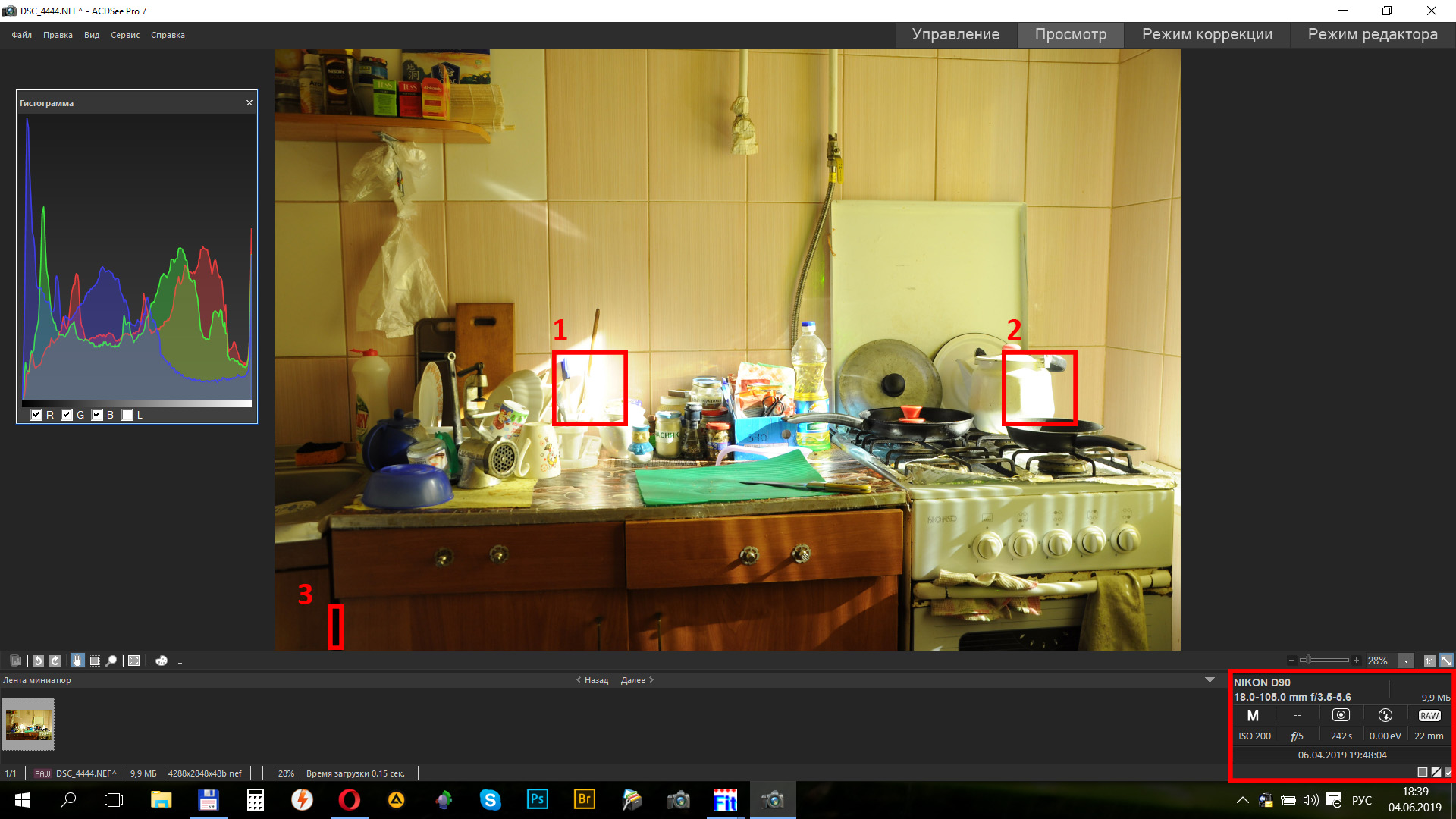

Для начала сделал эталонный кадр с выдержкой 4м ISO200. (На этом ISO мой фотоаппарат дает минимум шума).
На данном кадре выделил 3 зоны: 1 и 2 как самые яркие с засветкой (засветка из окна, от фонаря во дворе), зона 3 как самая темная свет туда не попадает.

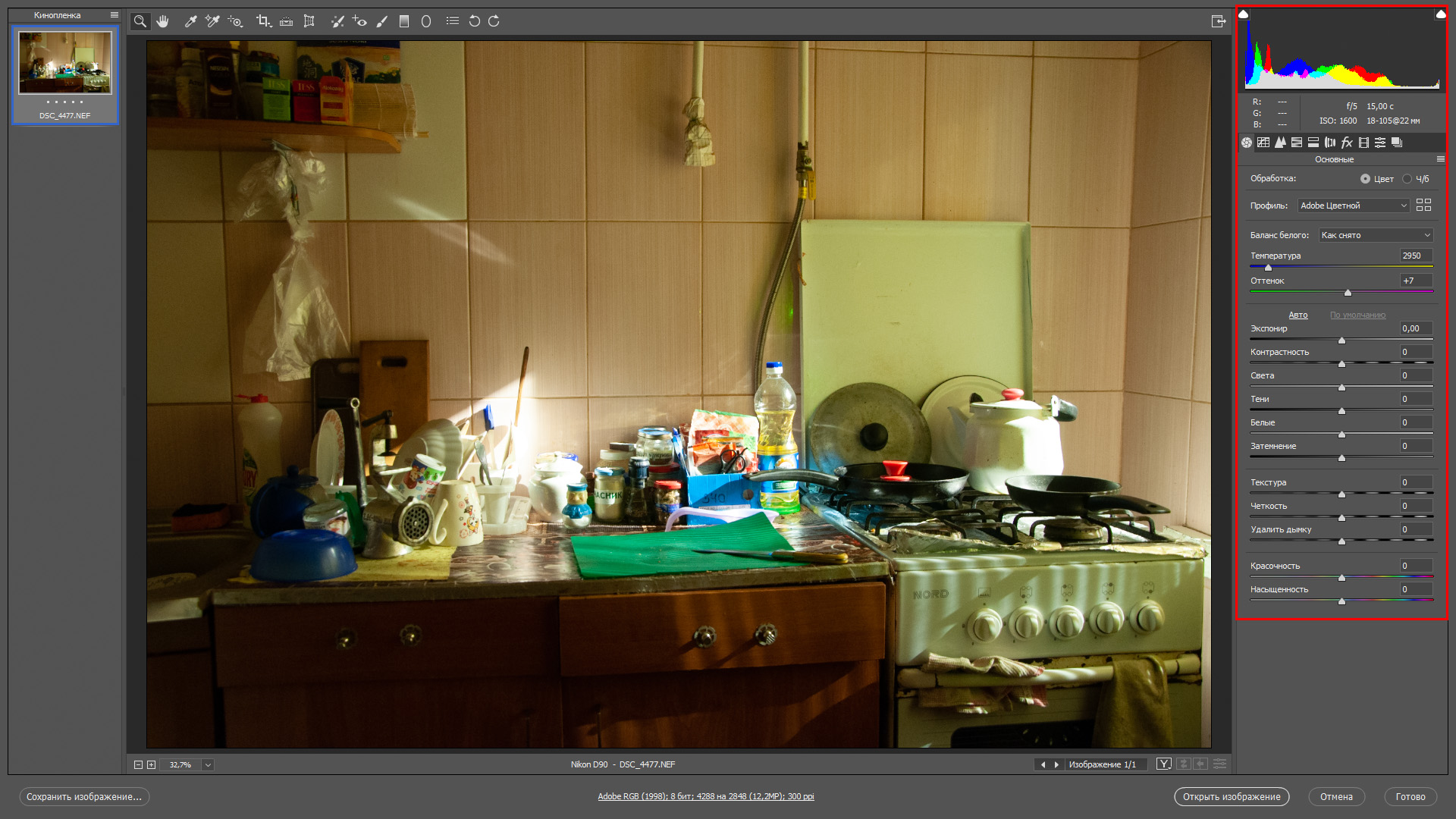

После этого сделал серию из 16 кадров по 15с ISO 200

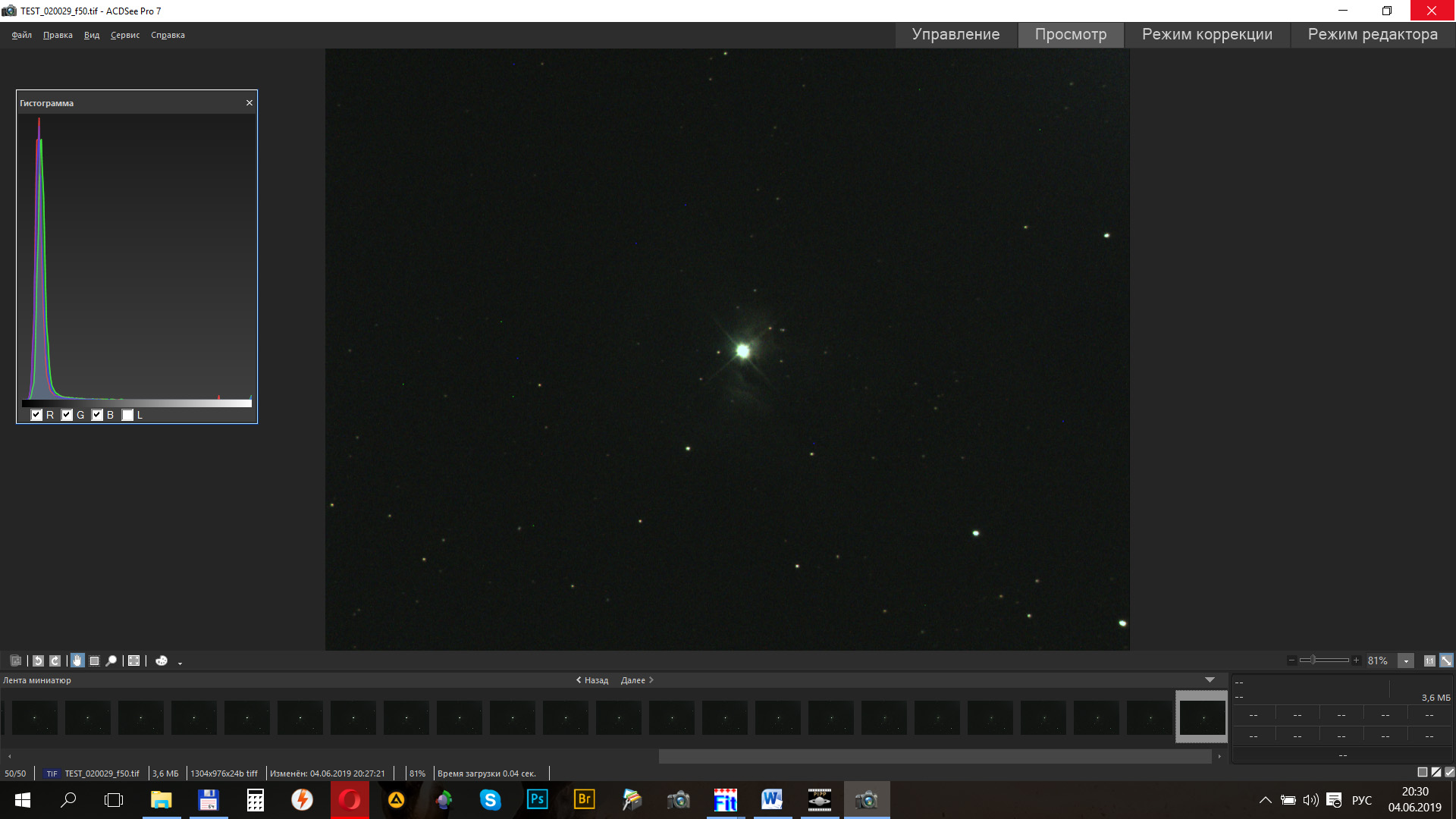

И серию из 16 кадров по 15с ISO 1600
Калибровочные файлы не делал т.к. в данном эксперименте они не имеют смысла

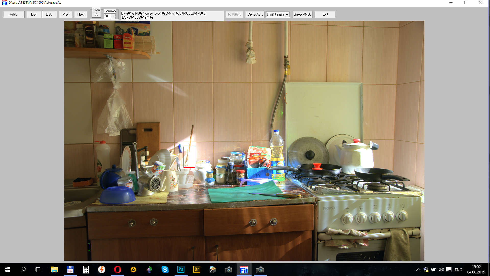

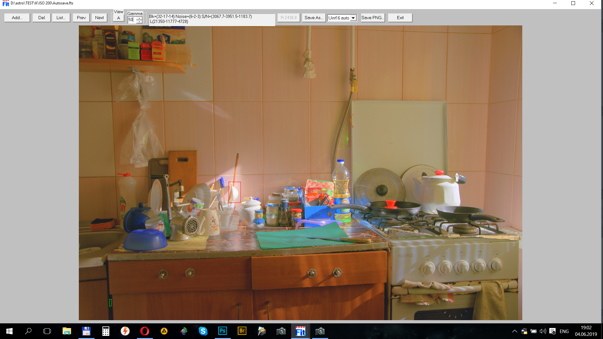

В DSS отключил выравнивание и сложил кадры с ISO 200, и растянул гистограмму в FITStacker.

Далее проделал тоже самое, с кадрами ISO 1600.

Ну и наконец, выводы. Как видно при ISO 1600, область 1 и 2 полностью выгорела и информация о ней была потеряна, чего не случилось с файлами ISO 200 (получился практически эффект HDR). И хотя на нем область 3 кажется абсолютно черной (гистограмма прижата к левому краю), информация о сигнале все же присутствует, что мы и видим на сумме. Также это видно, если подтянуть экспозицию одиночника в Camera ROV ISO200+3EV он становиться практически неотличимым от ISO 1600.
P.S. Прошу также обратить внимание на показатели «S/N»в обоих суммах

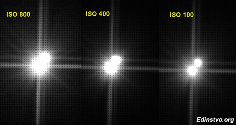

Также хочу привести пример влияния ISO на разрешающую способность снимка на примере "Мицара" (Мицар A и Мицар B) (фото не мое).

Сообщение  Заголовок сообщения: Re: ISO для ДипСкай на малых выдержках  |  Добавлено: 04.06.2019 19:15
А экспозиция одинаковая?
