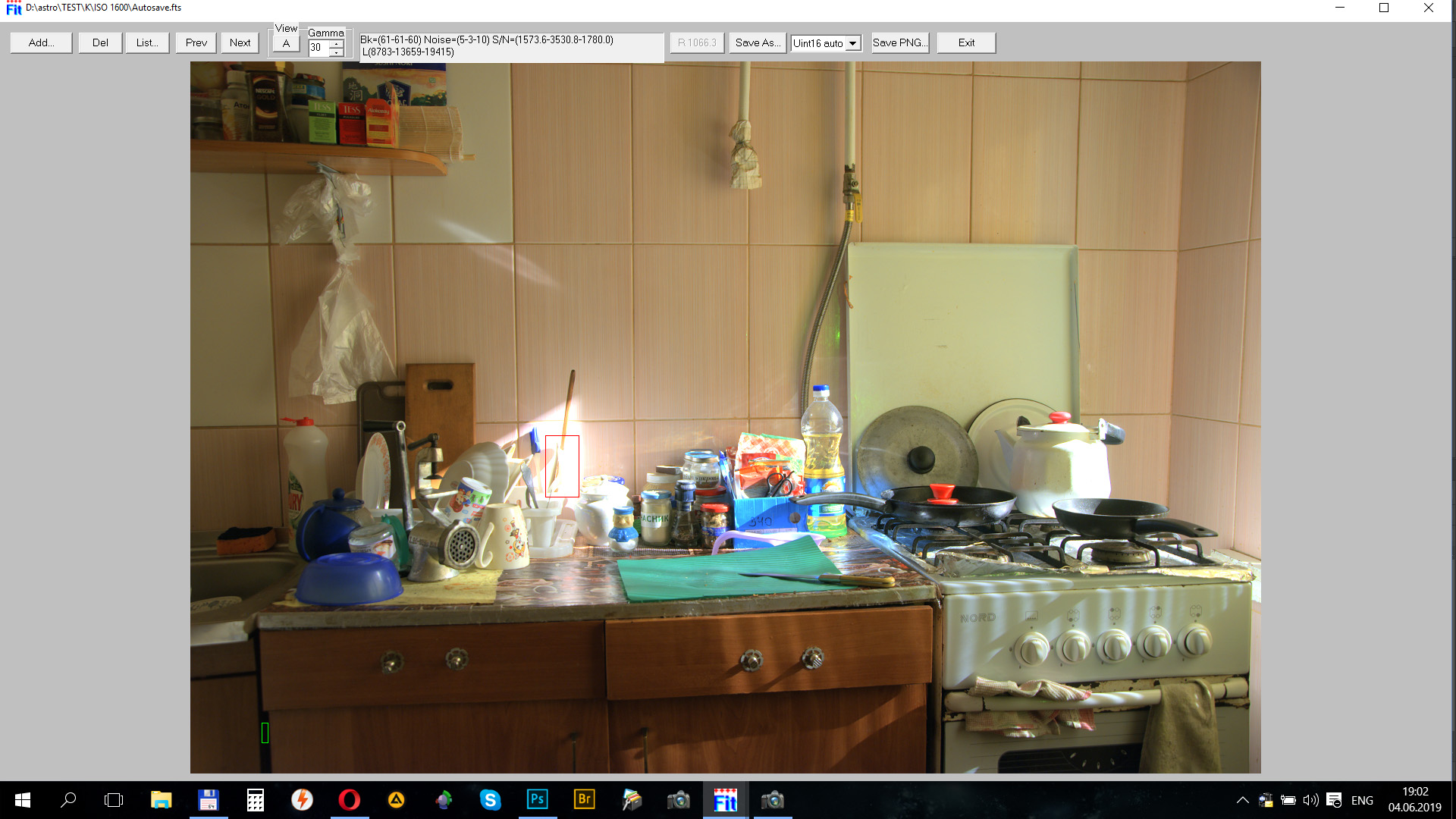

Alexey Rak писал(а):
Как и обещал, привожу пример моего «кухонного эксперимента»
Отличный наглядный материал!
Спасибо Вам, Алексей.
Заслужено плюсую!
ISO для ДипСкай на малых выдержках 04 Июнь 2019 20:47 первое
Вот только выводы из этого материала сделаны не совсем верные ISO для ДипСкай на малых выдержках 04 Июнь 2019 20:47 второе
Ниже поочередно постараюсь прокомментировать Ваш опыт.

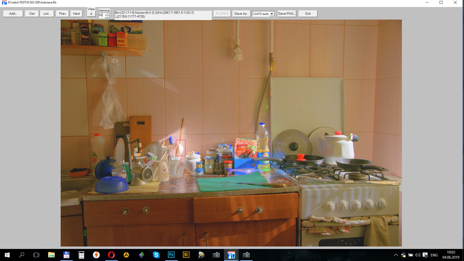

проверить справедливость высказывания «1*4м=16*15s»
Это неверное утверждение, надеюсь Вы это проверили ISO для ДипСкай на малых выдержках 04 Июнь 2019 21:04 Скорее надо оценивать примерно так 1*4мин = 100*15сек.
Ну и наконец, выводы.
Давайте сравним рядышком Ваши итоги
Комментарий к файлу: 4 минуты
ISO для ДипСкай на малых выдержках 04 Июнь 2019 21:04 третье

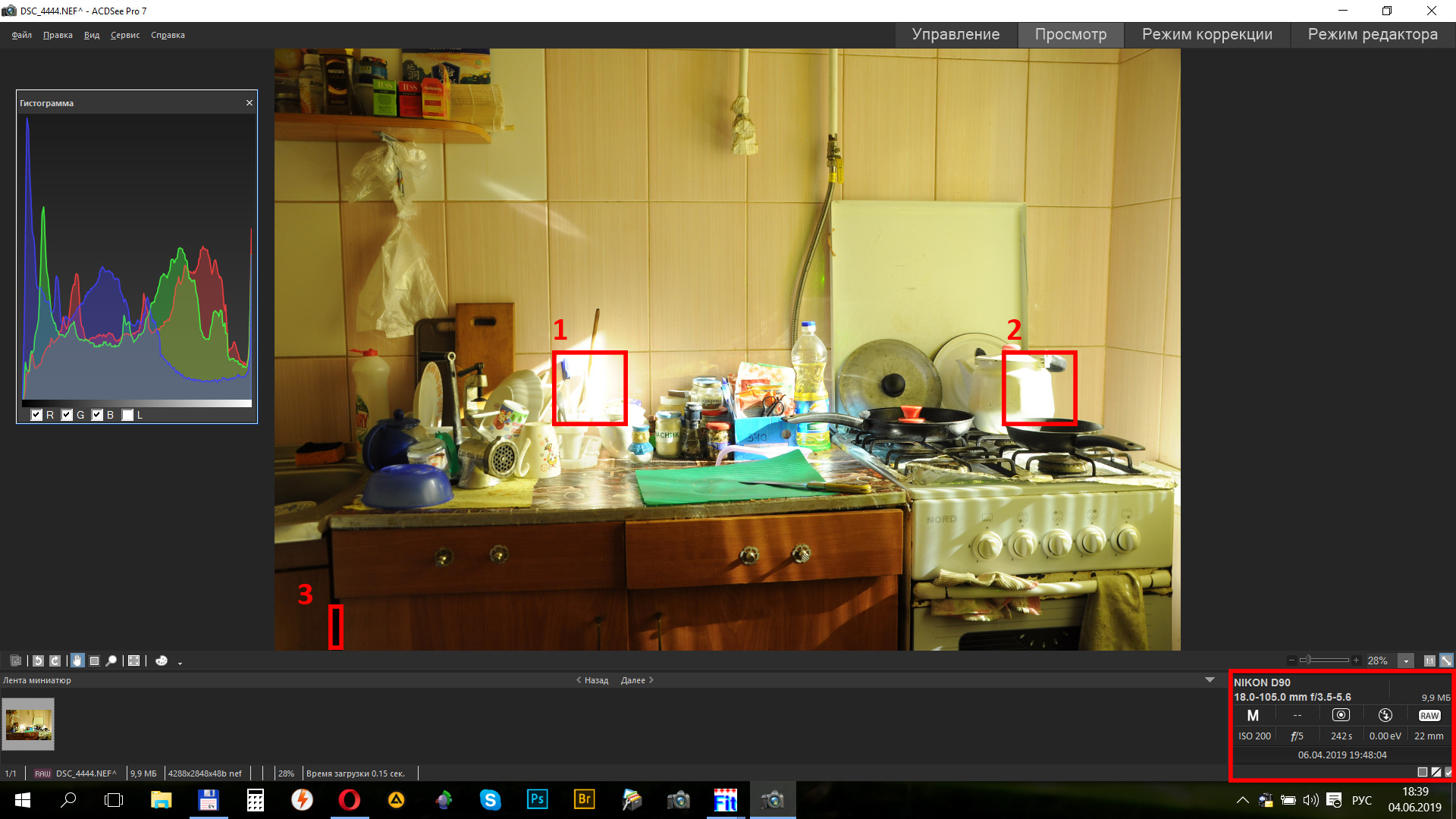

Как видно при ISO 1600, область 1 и 2 полностью выгорела
Вот это как раз и говорит о большей чуствительности исо1600, чем растянутого исо200. Заметьте эти области выгорели и на 4 минутном эталоне.
И в целом результат суммы исо1600 ближе к эталону, чем результат суммы исо200 - обратите внимание на проработку надписей на газовой плите, крышке сковородки, структуре керамической плитки, на контраст надписей и этикеток на посуде и т.п. - все в пользу исо1600. Наконец найдите царапину на крышке газовой плиты - на исо200 ее практически не видно.
Обратите внимание и на баланс цветов - опять исо1600 ближе к эталону.
Все это результат правильного заполнения гистограммы на исо1600 и недоэкспонирования на исо200.
