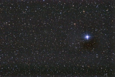

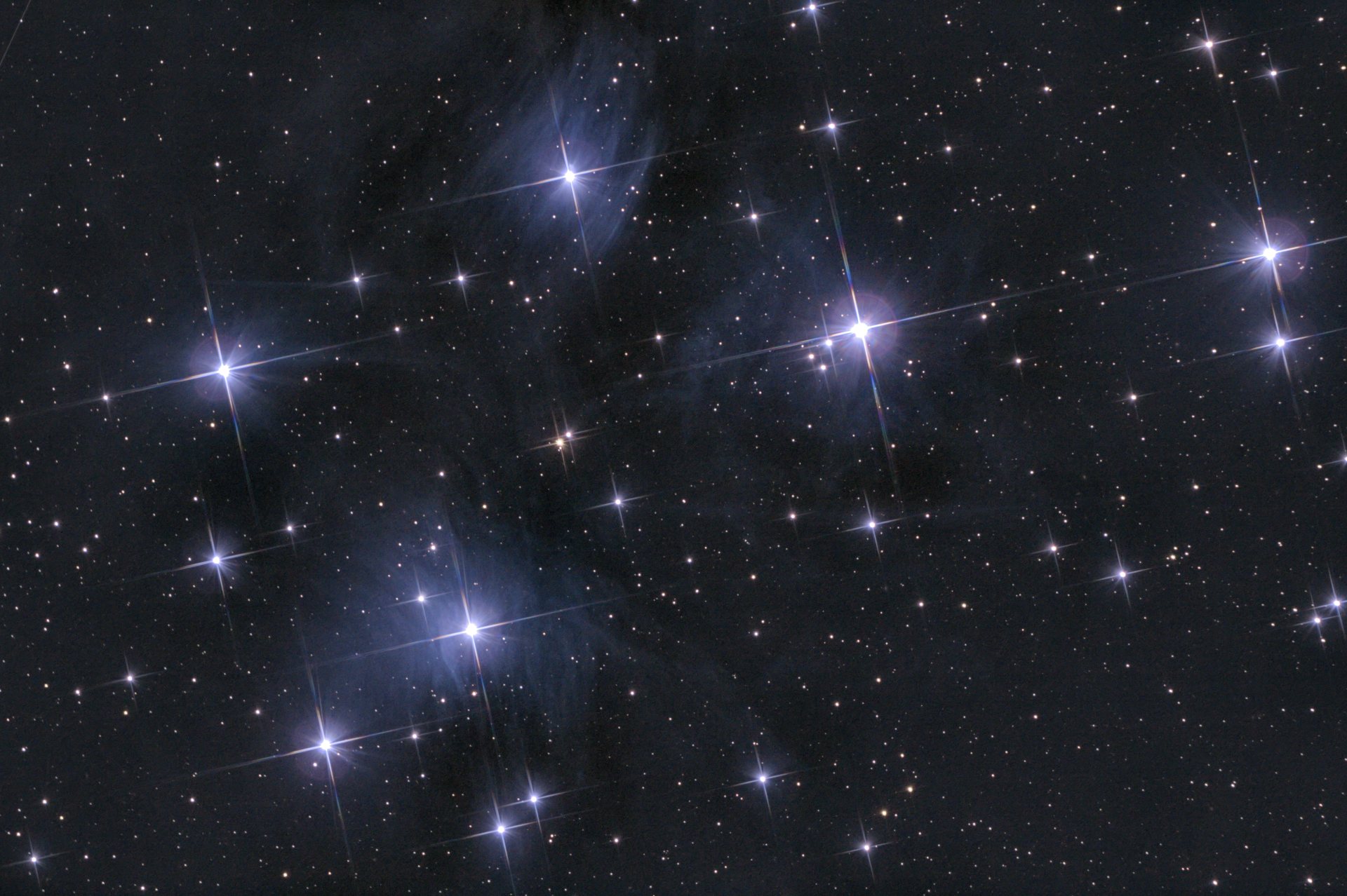

Интересно почему крайние лучи имеют асимметричное отражение к центру ?
Обычно когда зеркало сбито, все смотрят в одну сторону
мне тоже интересно
Из за чего возникают вот такие дополнительные (паразитные) лучи на снимке?
Паразитные лучи на звёздах - причины 17 Сентябрь 2018 21:07 второе
Паразитные лучи на звёздах - причины 17 Сентябрь 2018 21:07 первое

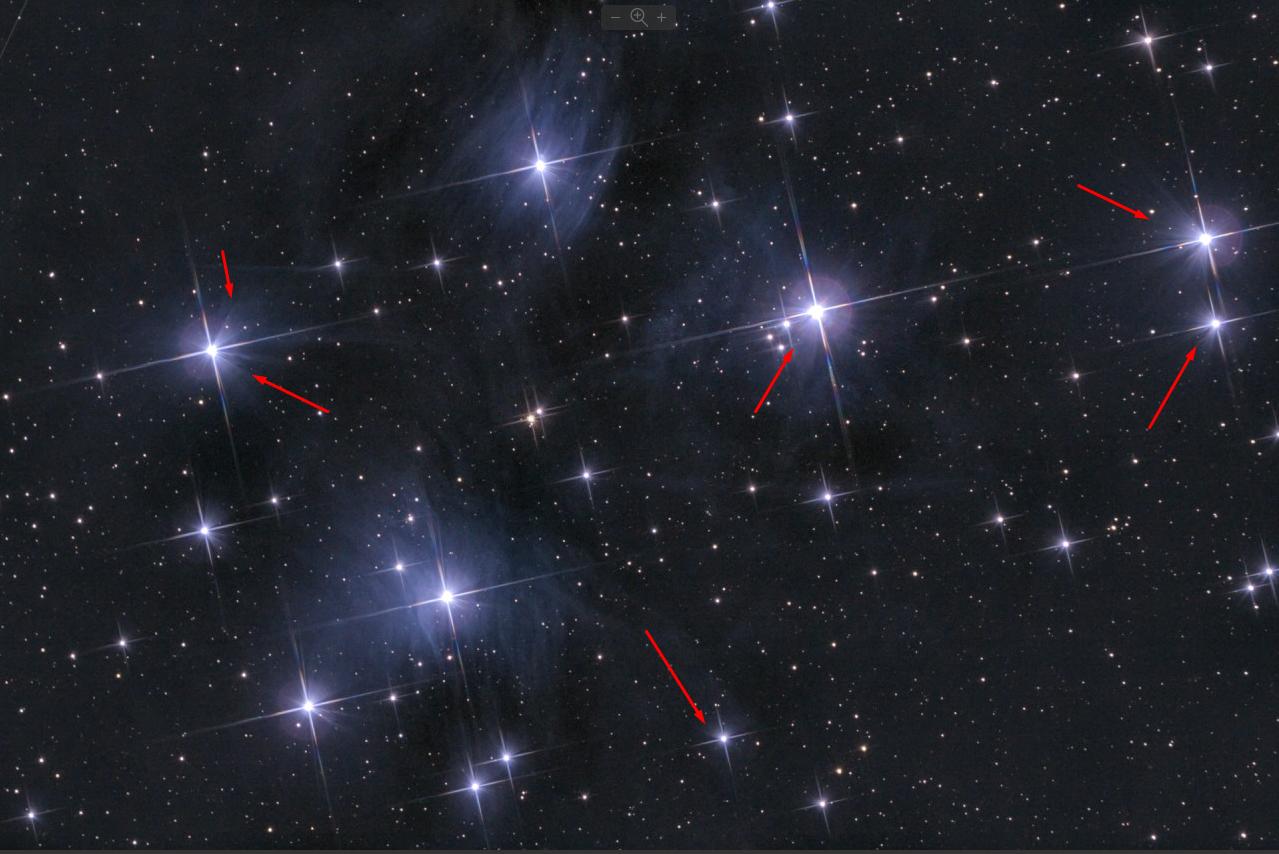

Я обратил внимание , что лучь появляется со стороны выступающей внутрь трубки фокусёра, ещё был лучь , когда между снимаемым объектом и телескопом попадала ветка дерева Паразитные лучи на звёздах - причины 17 Сентябрь 2018 21:48
Сообщение  Заголовок сообщения: Re: Паразитные лучи на звёздах - причины.  |  Добавлено: 17.09.2018 21:55
Лучи могут появляться из за фокусёра если он торчит из трубы??
Сообщение  Заголовок сообщения: Re: Паразитные лучи на звёздах - причины.  |  Добавлено: 17.09.2018 22:14
По крайней мере , я нашёл такое объяснение дополнительному лучу , появляющемуся с одной стороны на моём N200.
С приминением линзы барлу такого не замечал Паразитные лучи на звёздах - причины 17 Сентябрь 2018 22:14

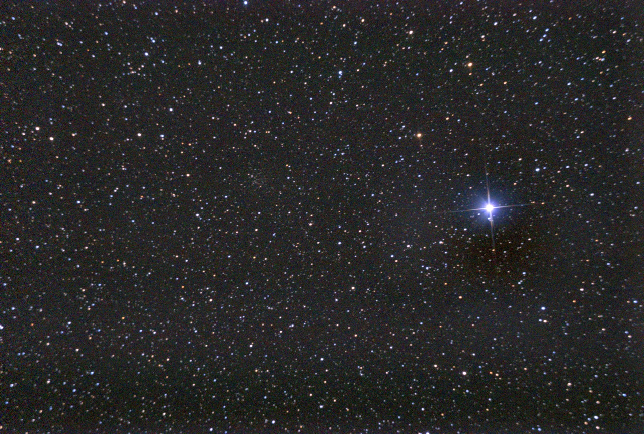

а фотографии нет случайно для примера?
Сообщение  Заголовок сообщения: Re: Паразитные лучи на звёздах - причины.  |  Добавлено: 17.09.2018 23:00
вот что нашёл по быстрому.
Комментарий к файлу: звезда НАВИ
Паразитные лучи на звёздах - причины 17 Сентябрь 2018 23:00
Сообщение  Заголовок сообщения: Re: Паразитные лучи на звёздах - причины.  |  Добавлено: 17.09.2018 23:09
Ну да, такое же....
