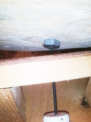

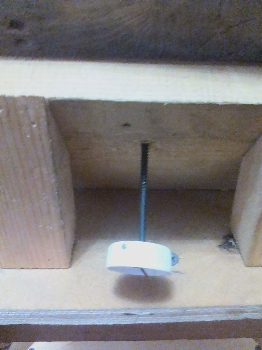

Ну и наконец, изюминкой, если можно так назвать, всей конструкции - это ведущий вслед за суточным движением винт: длинный строительный саморез с мелкой резьбой!!! Он пропущен сквозь отверстие небольшого диаметра в дощечке и упирается своим острым концом в головку болта оси! Скорее всего, через некоторое время это отверстие разрастётся. В этом случае, я думаю, можно использовать для этого канала прочные породы дерева, или же сделать вставку опять же из сосны!

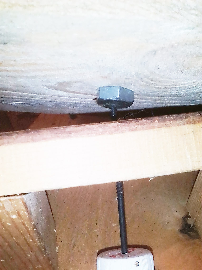

А можно последнюю фотку, более общим планом. Что-то не пойму куда упирается этот саморез, и что он толкает. В какой части конструкции он расположен?

Можно! На фото: винт проходит сквозь нижнюю дощечку, и упирается в головку болта, который закрепляет вилку с гидом и камерой. Таким образом специальную площадку для упора винта делать не пришлось! Фото на самодельном трекере 12 Февраль 2019 17:52 Нижняя же дощечка прикреплена под соответствующим углом к горизонту к горизонтальной площадке штатива! При съёмке объектов на севере, востоке или юге, я нахожусь с запада астрографа, и саморез вращаю левой рукой.
