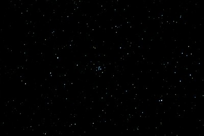

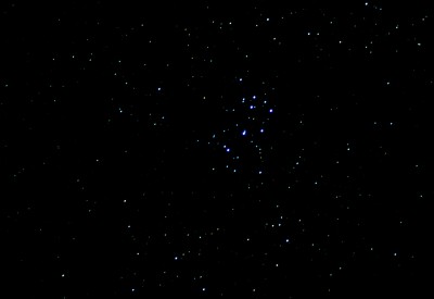

Доброго время суток, сложил кадры в DSS с пост обработкой в FitStacker и Лайтрум как косметика.
Камера Olympus e-520, одиночные кадры с азимуталки (без ведения).
параметры DSS:
Режим сложения: Стандартно
Метод выравнивания: Автоматически
Drizzle x2 включен
Сложение, шаг 1 ->113 кадров (ISO: 400) - суммарная выдержка: 15 мин 4 сек
Поканальная калибровка фона: Да
Метод: Entropy Weighted Average
-> Нет Offset -> Dark: 16 кадров (ISO : 400) выдержка: 8 s
Метод: Медиана
-> Нет Flat
Астрофото без ведения 08 Ноябрь 2018 20:42 первое
с пост обработкой https://farm5.staticflickr.com/4818/448 ... 6a42_o.jpg
Астрофото без ведения 08 Ноябрь 2018 20:42 второе
без пост обработки https://farm5.staticflickr.com/4904/319 ... 05ce_o.jpg
1) Для 15 минут суммарной выдержки я ожидал большего, подскажите что можно сделать иначе,
можно ли получить более приличный результат без ведения?
2) Можно ли сказать что объектив с выходной линзой приблизительно 12 мм и F3.5 (35 мм макро)
есть менее светосильный чем зум выходная линза которого 40мм и F5,6 (китовый зум) при одинаковом эффективном фокусном растоянии равным 70 мм ?

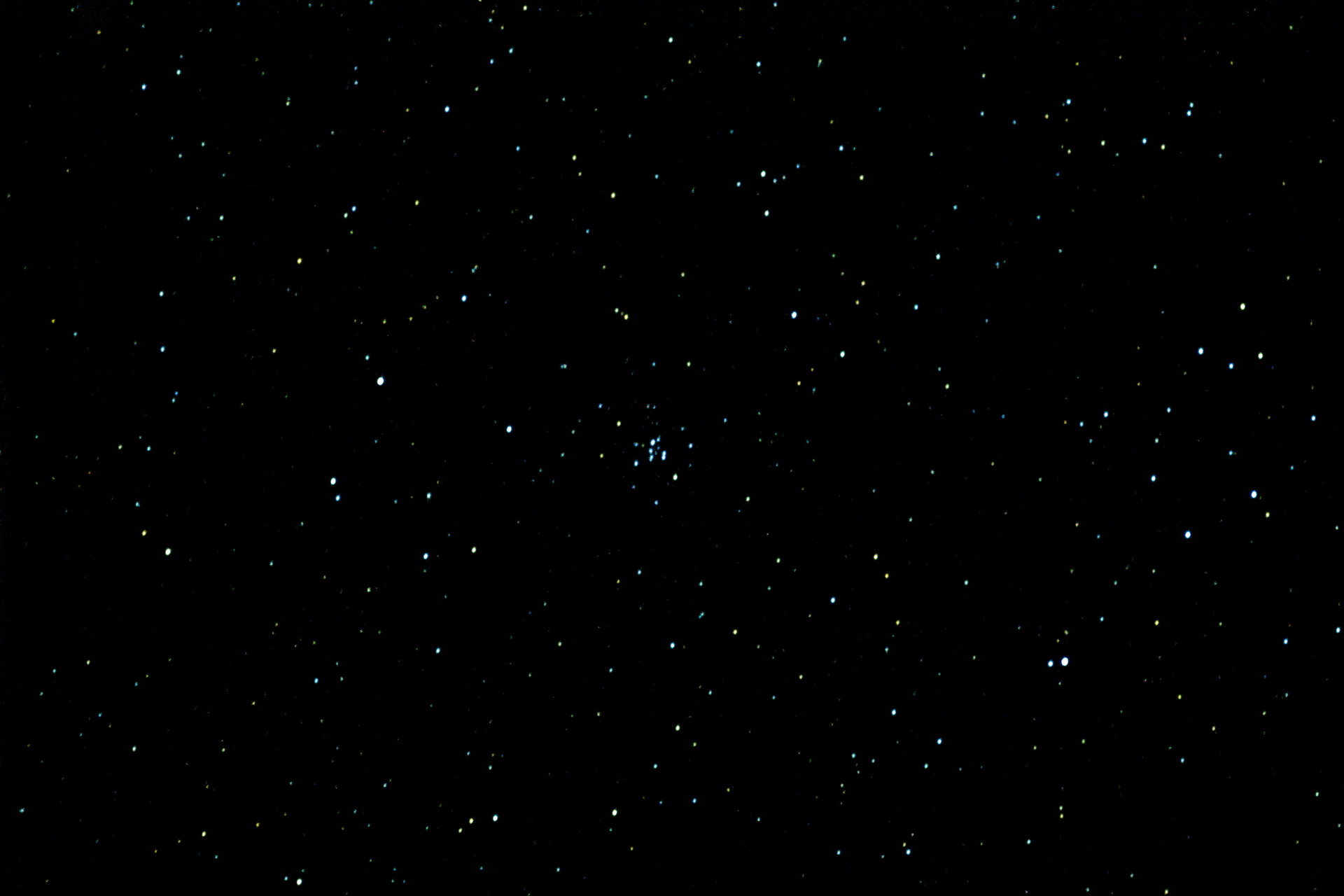

Астрофото без ведения 08 Ноябрь 2018 20:42 третье
Плеяды с максимальным ИСО 1600 для Олимпус е-520 https://farm5.staticflickr.com/4897/31001750217_400d9ca246_o.jpg
Метод: Kappa-Sigma (Kappa = 2.00, Проходов = 6)
M45 Pléyades Kyiv 16.11.18 [Юпитер 37А 135mm f3.5, 4sec, 65light, 21darck, 1600iso max, 4min20sec DSS-FITS-LightRoom] original cut changed 6 DSSg25-8 [4x3]
Даже межзвездный газ немного виден )))

15 min интеграция, сколько реальная выдержка лаитов ?

От куда 15 min не ясно сколько реальная выдержка лаитов ?
выдержка каждого из 113-и лайтов - 8 секунд, суммарная выдержка: 15 мин 4 сек
ставил камеру на неподвижный штатив и шлепал 8 секундные лайты (всего 113 штук)
Сообщение  Заголовок сообщения: Re: Обработка астрофото ДипСкай и комет (DeepSkyStacker и да  |  Добавлено: 08.11.2018 22:12
Что, бы снимать на таких коротких выдержках надо бы задирать ISO 1600 и выше.
Olympus 520 врятли сможет потянуть такие значения (без раздражающих шумов)
Или же требуется ведение объекта с выдержками 30s и более.
Последний раз редактировалось Vitalij Kopa 08.11.2018 22:43, всего редактировалось 2 раз(а).
Сообщение  Заголовок сообщения: Re: Обработка астрофото ДипСкай и комет (DeepSkyStacker и да  |  Добавлено: 08.11.2018 22:15
1)Увеличивайте ИСО (вплоть до максимального), делайте подвижки (межкадровые или в течении сессии)) и лучше калибруйтесь.
Можно ли сказать что объектив с выходной линзой приблизительно 12 мм и F3.5 (35 мм макро) есть менее светосильный чем зум выходная линза которого 40мм и F5,6 (китовый зум) при одинаковом эффективном фокусном растоянии равным 70 мм ?
12*3,5=42мм и 40*5,6=224мм ? Не кажется ли Вам что ЭФР не одинаково? Или используется не вся передняя линза?
Сообщение  Заголовок сообщения: Re: Обработка астрофото ДипСкай и комет (DeepSkyStacker и да  |  Добавлено: 09.11.2018 10:55
Регистрация: 08 ноя 2018
Посты: 95
Большо еспасибо за ответ, биосы и офсеты я так понимаю пока ни к чему, сколько нужно делать дарков в процентном соотношении ?
Скорее всего вся линза не используется, ведь светосила на длинном конце меньше.

Как я понимаю для матриц КМОП где на каждый пиксель есть свой усилитель вводится такой параметр как еденичное усиление или "unity gain", для моей камеры он равен 600 iso, в интернете рекомендуют снимать на близ лежащих значениях iso (400 и 800) в случае очень длинных выдержках, но нет информации какие выдержки можно считать очень длинными ?
Благодарю за ответ.
Спасиббо, надо астротрекер делать и ждать когда в окресностях Киева ночью не будет смога.

Вобщем качественно сравнить зум и фикс, при прочих равных параметров, пока не удалось
Нормальный фикс лучше хорошего зума. Астрофото без ведения 09 Ноябрь 2018 11:56

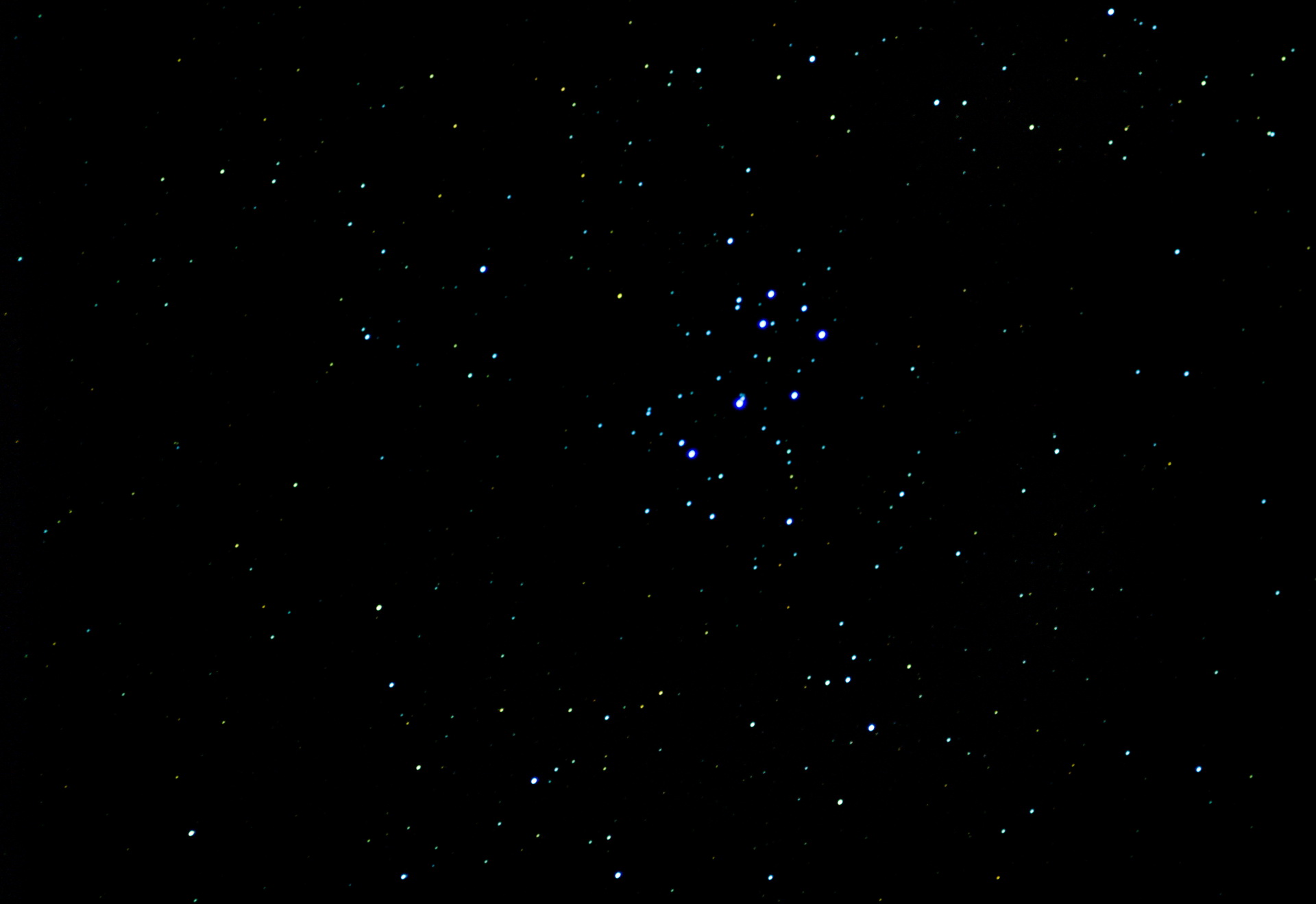

Снято в Киеве на скорую руку, на максимальном ИСО, можно было бы еще что-то вытащить, но шумы лезут дичайшие, звезды не рассыпались и почему-то какие-то рыжие.
Комментарий к файлу: M34 Spiral Cluster [Юпитер 37А 135mm, f3.5, 2.5sec, 96light, 21darck, 1600iso max, 4min DSS-FITS-LightRoom] M34 Скопление Спираль g25 [FHD]
Астрофото без ведения 03 Декабрь 2018 17:00 первое
Комментарий к файлу: M45 Pléyades Kyiv 16.11.18 [Юпитер 37А 135mm f3.5, 4sec, 65light, 21darck, 1600iso max, 4min20sec DSS-FITS-LightRoom] original cut changed 6 DSSg25-8 [FHD]
Астрофото без ведения 03 Декабрь 2018 17:00 второе
