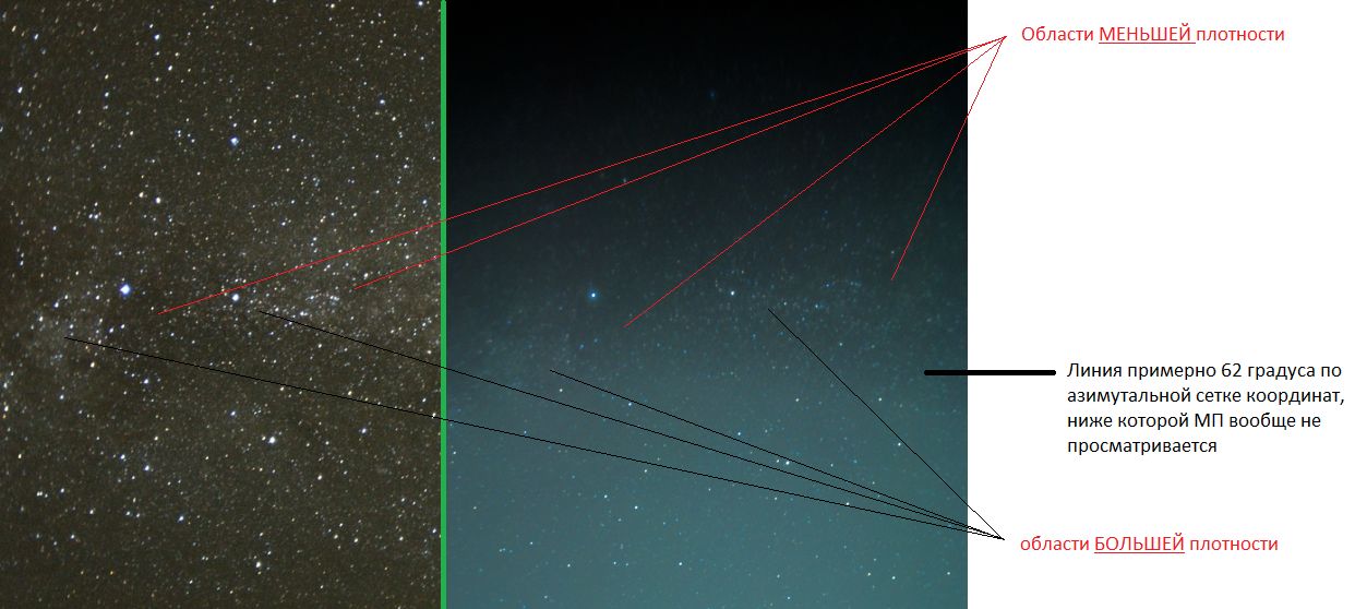

Меня всегда интересовал вопрос можно ли сфотографировать Млечный Путь городе, например в Киеве. И вот сегодня ответил на него, - ДА Астрофото без ведения 26 Июнь 2019 15:30
С балкона была сделана фотография МП в созвездии Лебедя.
Параметры: Olympus E-520, 14mm, iso 800, 97x20 sec(30 min integration) 12:30.
Столкнулся с проблемой, что ни Секуатор, ни Дип Скай Стекер корректно не сложил кадры, из за подушки довольно широкополосног объектива 14 мм (поле звезд получается не однородным) После эксперементов, Капа Сигма дала самый лучший вариант.
При обработки фото в ЛайтРум не использовались ни локал аджасмент ни градиенты.
Результат сравнил с похожей областью неба и масштаба фотографии взятой из интернета. Владелец фото писал такие параметры:
Удалось выбраться за город, поснимал немножко Млечный Путь неподвижным фотоаппаратом. Объектив МС Зенитар-М 2,8/16, диафрагма почти 4, Pentax *ist ds, ISO1600, 12х30 сек, 15 км от Гомеля. Использовал программу Iris для обработки.
Результат сравнения внизу, мое фото справа.
Астрофото без ведения 26 Июнь 2019 15:30 второе
И соостветственно мое фото:
Астрофото без ведения 26 Июнь 2019 15:30 первое
вобщем получилось что:
- у меня выдержка 30 минут, а у сравневаемого фото 6 минут;
- у меня ИСО 800, там 1600;
- у меня красная засветка, там (по карте) предположительно желто-зеленая, плюс еще и без пыльная.

можно )))) нормально одиночником проблема конечно, а вот сложить серию и его очень даже не плохо видно будет
viewtopic.php?f=8&t=11901&start=110#!prettyPhoto/0/
Olexandr Volodymyrovych
Сообщение  Заголовок сообщения: Re: Астрофото без ведения  |  Добавлено: 26.06.2019 16:01
Регистрация: 08 ноя 2018
Посты: 95
у меня серия из 97 по 20 секунд и 30 минут интеграции !!!!, ну и у вас это окраина, внутри Киева ниже 35 градусов вообще что либо видно не будет. а у вас МП доходит до горизонта.
