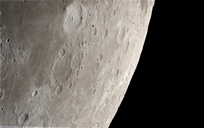

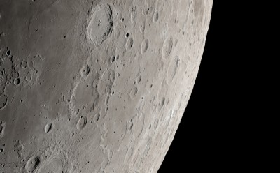

Во первых, из-за изменения расстояния от земли до луны, видимый размер заметно (для фото) меняется. Во вторых из-за того, что луна кабы поворачивается к нам то одним боком то другим, видимая геометрия кратеров заметно меняется (от более круглой до эллипса). Все это значительно затрудняет точное выравнивание изображения.
Ниже привожу 2 фото сделанные, для эксперимента, при разных фазах но при одинаковых условиях. Сами изображения не масштабировались, я их только повернул и обрезал для наглядности. Можете попробовать их совместить (у меня пока не получилось).
Выравнивание изображений 08 Ноябрь 2019 08:40 первое

Выравнивание изображений 08 Ноябрь 2019 08:40 второе

Сообщение  Заголовок сообщения: Re: Выравнивание изображений  |  Добавлено: 08.11.2019 13:51

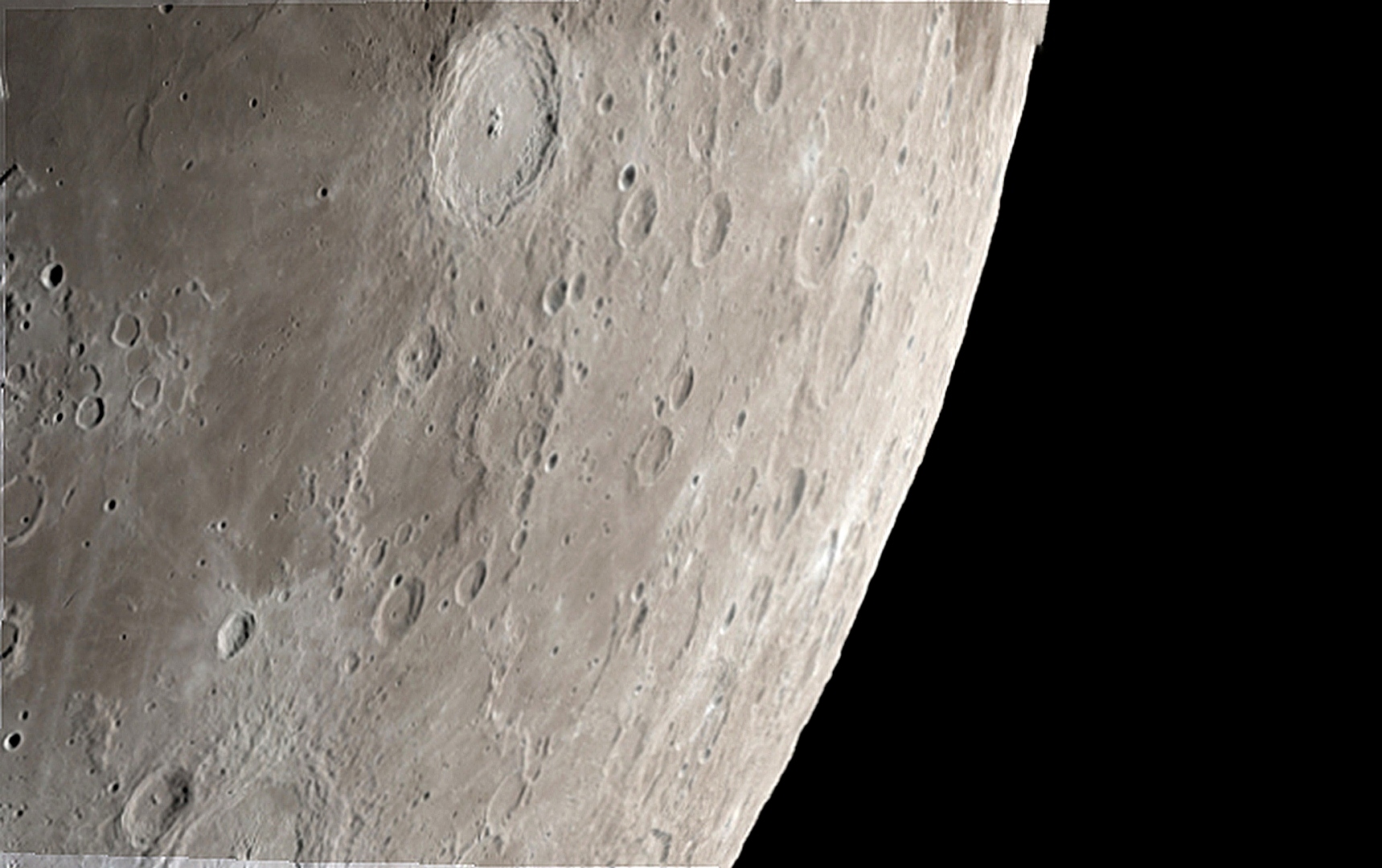

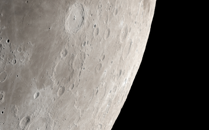

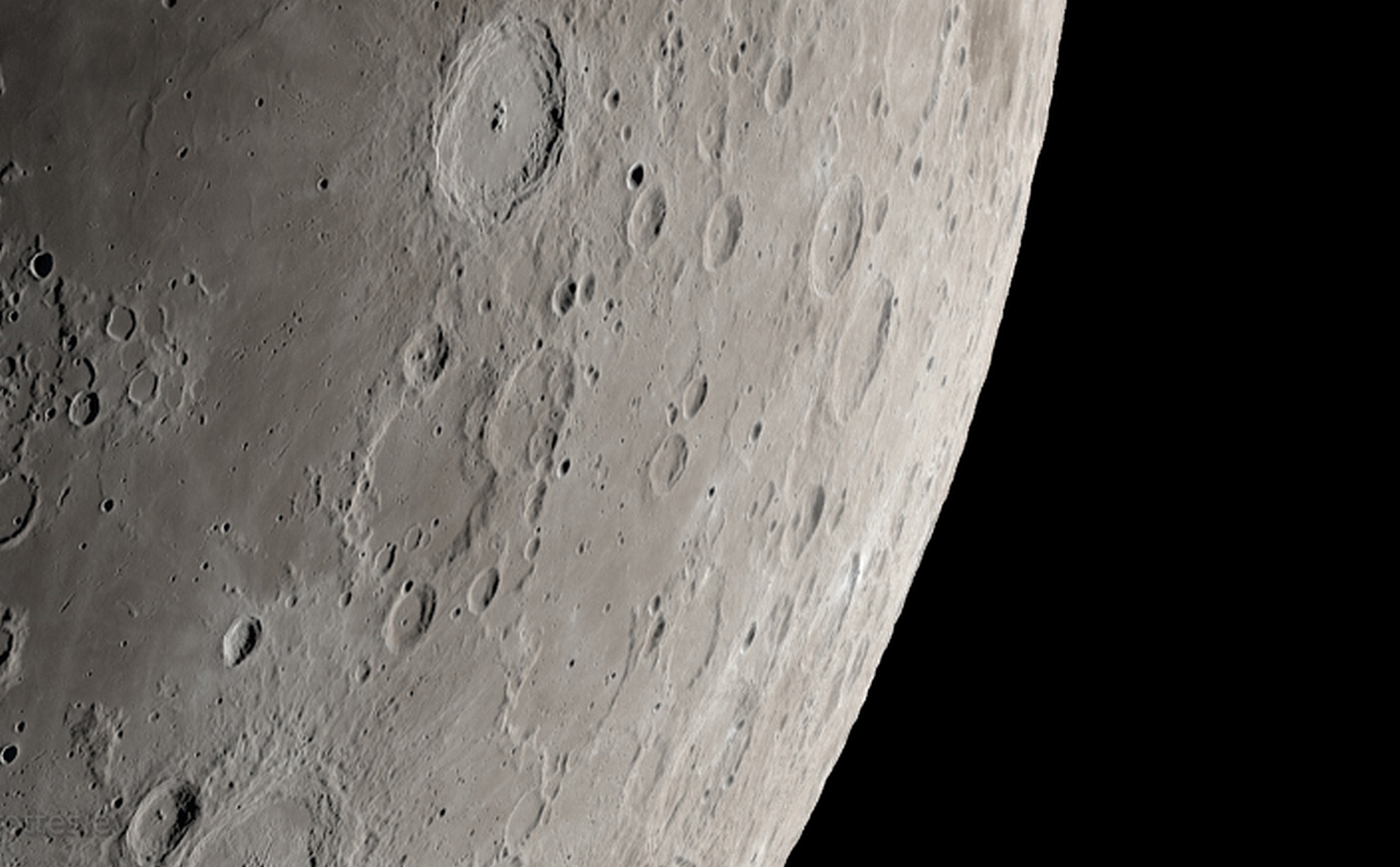

Прекрасно понимаю, о эксцентриситете орбиты луны. В данных снимках не до конца понял, что в чем вы предлагаете сложить? Я сложил их, в двух вариантах, в фотошопе, в автоматическом режиме. Один сложением и исправлением всех искажений, второй HDR, оба на автомате, разница чувствуется .
Комментарий к файлу: сложение в авто с исправлением искажений
Выравнивание изображений 08 Ноябрь 2019 13:51 первое
Комментарий к файлу: фотошоп HDR
Выравнивание изображений 08 Ноябрь 2019 13:51 второе

Идея была в том чтобы совместить изображения, снятые при разных фазах, на разных слоях в PS, и с помощью масок проявить участки с более отчетливым рельефом с разных слоев.
Хотя идея с HDR интересная, можно попробовать.
