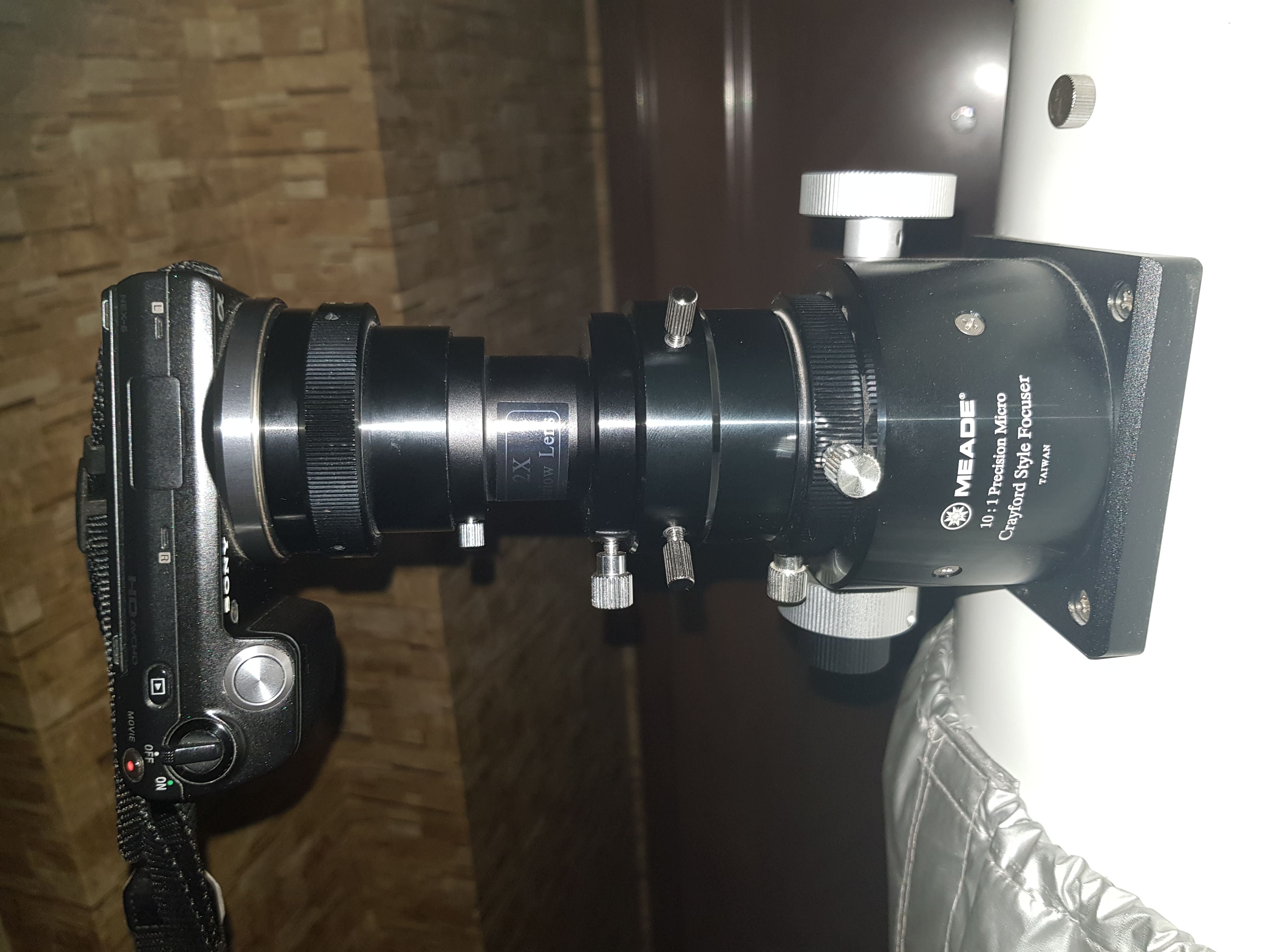

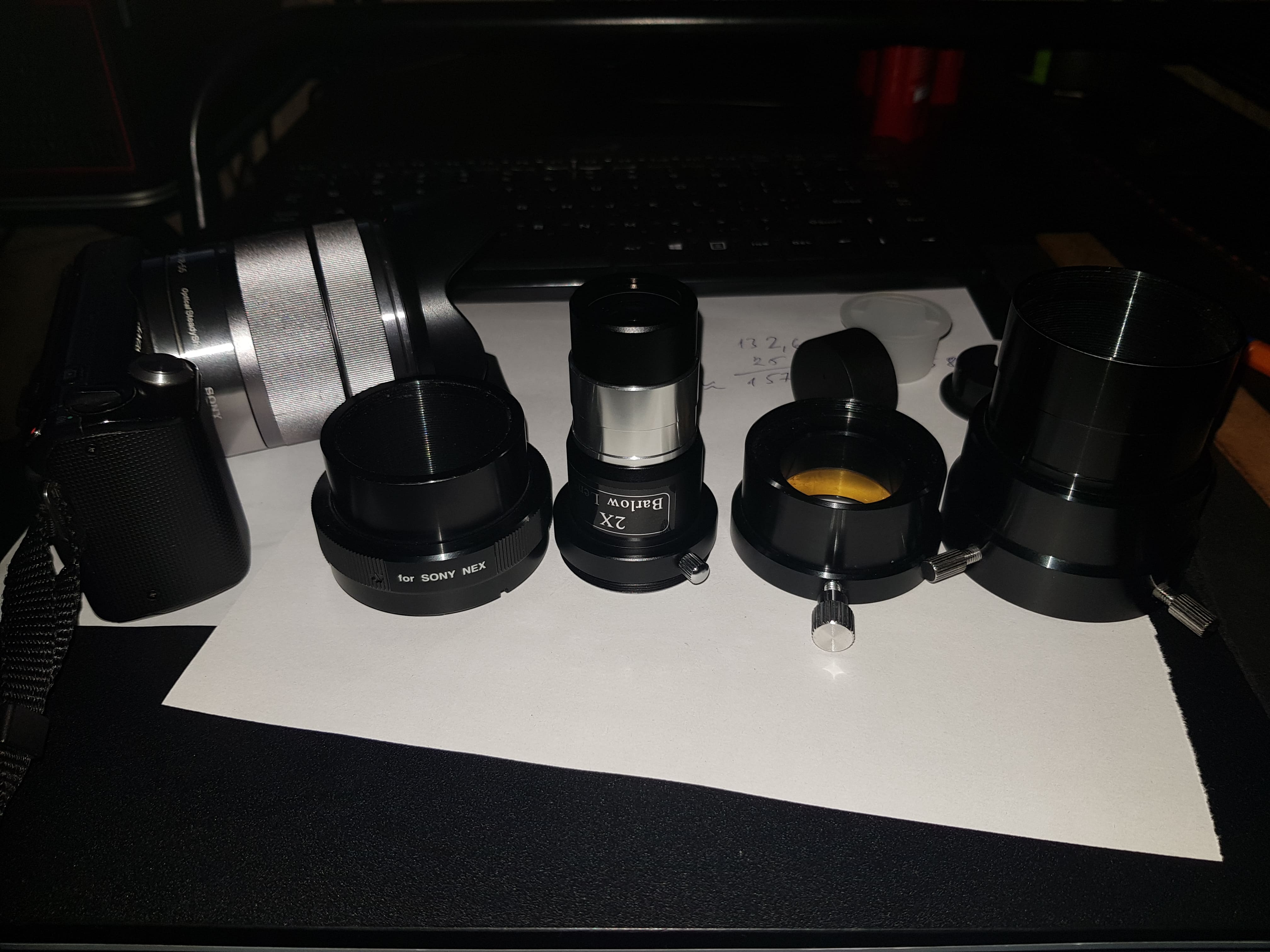

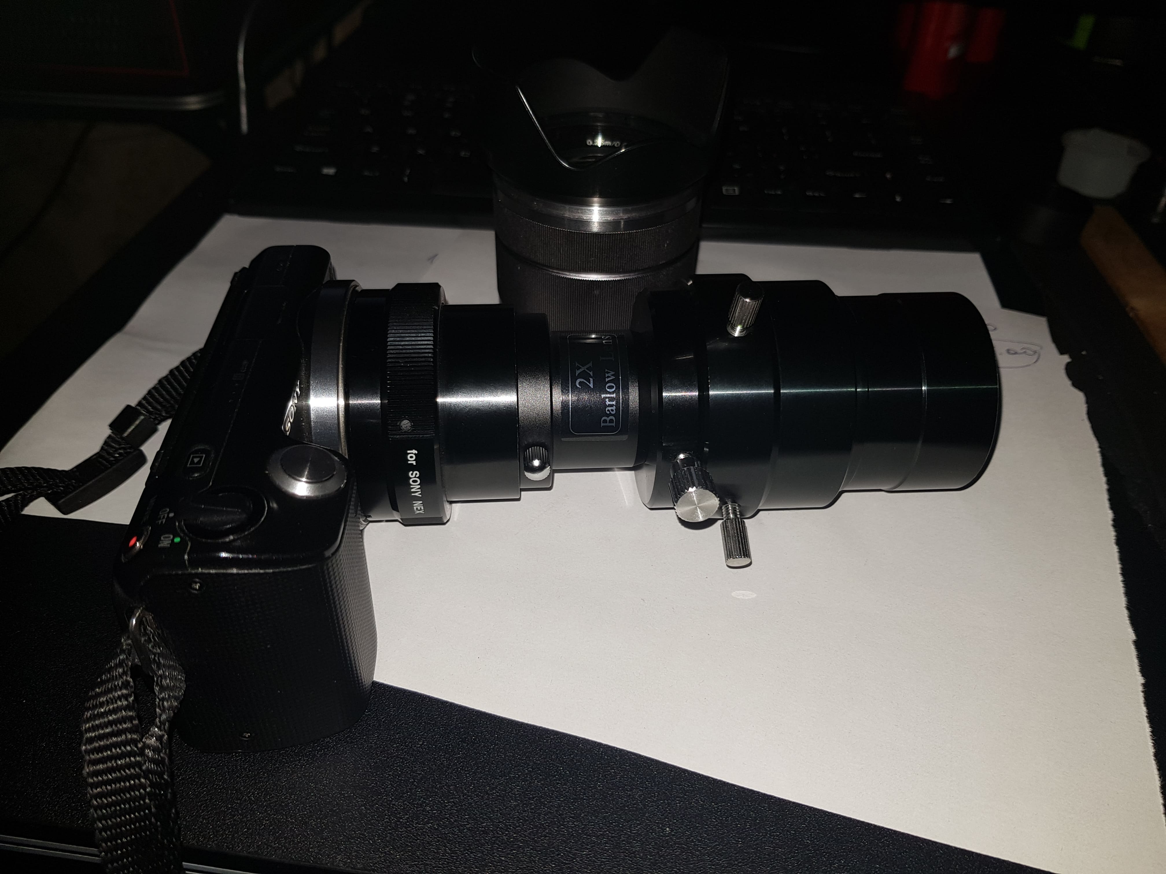

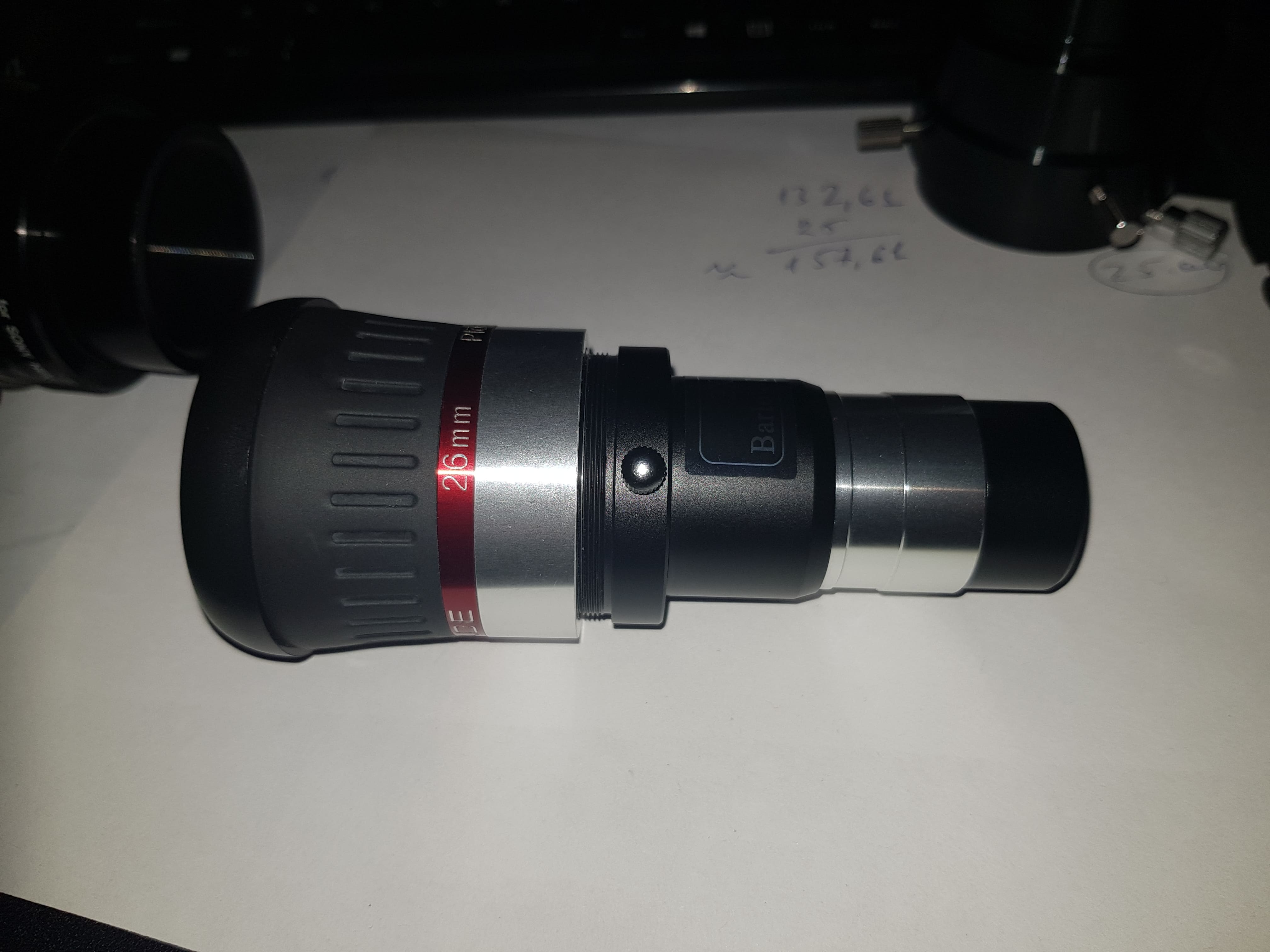

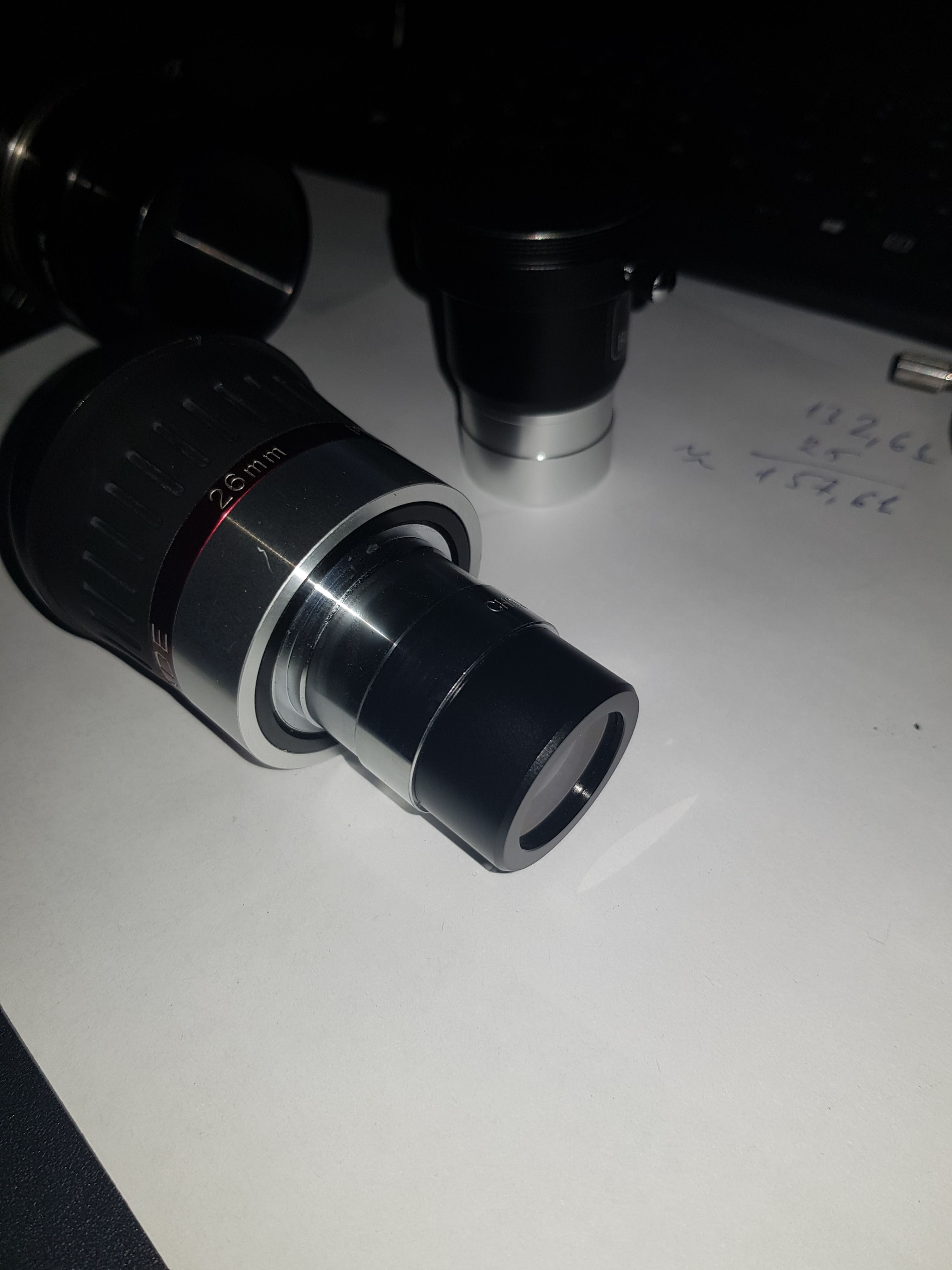

Сообщение  Заголовок сообщения: Re: Подскажите новичку как фотографировать....  |  Добавлено: 01.06.2021 19:32
Регистрация: 27 май 2021
Посты: 12
Купил линзу барлоу немного поколдовал и вот что получилось все состыковалось просто великолепно без люфтов и скрипов зашло как по маслу...........потом поэкспериментировал со своим окуляром ..........жду ясного неба для экспериментов .....ваше мнение получиться что-то выжать чтоб получить хорошие фото и если есть какие либо пожелания в плане фильтров или может еще немного можно усовершенствовать процесс фотосьемки в будущем...спс ....
